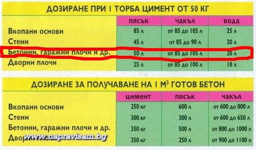

1115 Значи, една количка пясък е около 64л. Една торба цимент (50кг) нормално се разбърква с четири (4) колички пясък + вода. Значи на 25кг цимент - две колички. Изразено в литри - 2 колички 128-130-литра пясък, + 25кг цимент + вода. Ако правилно смятам, според тези бакалски сметки най-малките бетонообъркачки, ше се напълнят до ръба. За това май трябва да е поне 150-160 литра. А за 50кг торба се получава 256-260 литра пясък + 50 кг цимент + вода, и бъркалката трябва да е поне 350 литрова за да поеме всичко това и май ще е прекалено голяма и обемиста, и най-вече скъпа. И последно бетонарката трябва да е с метален венец, и разглобяем лагер от долу на казана. Това съветват и братушките...

Скоро гледах че на циментовите торби са си написали и пропорциите на гърба с повече картинки и нагледно :) За разтвор беше нарисувано за една торба 50кг - 2 колички пясък (6 кофи = 1 количка ) + водата в литри.

В статия на сайта са показани тези пропорции. Значи за 50 кг цимент се получава така - пясък 50л.+чакъл 85л.+вода 20л.= 155 л. за силен разтвор, и пясък 50л.+чакъл 105л.+вода 20л.= 175л. за нормален разтвор.
Аз приемам, че една количка=4 кофи, но ше зема да си направя собствени измервания. Колега, който е строил къща, ми казва, че една количка пясък е около 60л. А в наше село бивш главен архитект на общината ми казва, че една количка била 64л. Ше зема да си измеря моята колко кофи пясък събира за да си знам пропорциите...
