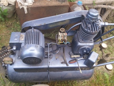

krasko_ood - специалист
Компресора е втора ръка - немски. ще видя бутилката за етикет за налягане.
това е пресостата на моя компресор
Последна промяна от krasko_ood на пон юни 22, 2020 12:24 pm, променено общо 1 път.
https://photos.app.goo.gl/TdtZmKtuR6QTRXX66 това е целия компресор
манометрите са разчетени до 16 атмосфери.
Питането ми е относно месинговата/бронзовата джаджа с двата манометъра на изхода каква роля изпълнява и какво се регулира с винта. И другото ми питане е манометъра в задния край на бутилката трябва ли да показва еднакво налягане с предните два.
20200620_201821.jpg моя компресор
preslav - майстор
ср юни 24, 2020 12:52 pmkrasko_ood написа:
Джаджата най-вероятно е редуцир, когато въртиш врътката, поне на единия от манометрите трябва да се променя (намаля) налягането т.е. ако на манометъра закачен директно на бутилката имаш 8 бара с редуцира можеш да регулираш изхода от 0 до 8 бара. Обикновено вторият манометър трябва да показва колкото и самостоятелния манометър на бутилката т.е. да не се влияе от врътката.
