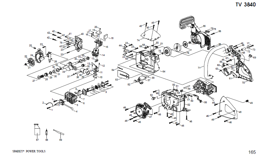

А спомняш ли си цялата машина ли си разглобявал или само въжето на стартера и маховика зад него? Намерих схема на чатите, но не се вижда(или поне аз не го виждам) откъде минава пътя на маслото, за да видя какво да махна за да стигна до него.
ben84 - специалист
ср дек 19, 2018 1:09 pmnautilus33 написа:
Kлипа бе за технологията с въжето в цилиндъра.

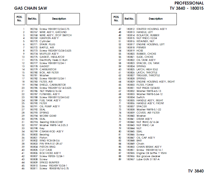

Линка е с ПДФ за твоя модел и на втора страница я има маслената помпа под номер 1.
Сваляш капака със стартера, развиваш гайката на КВ, избиваш маховика с помощта на подходяща скоба и продължаваш да копаеш докато не стигнеш до целта. Снимай всеки етап, ако не си сигурен, че ще запомниш кое как да върнеш.
nautilus33 - майстор
Благодаря. Така, и ще направя, понеже не съм сигурен дали ще успея да я сглобя после. Именно за това се чудех дали трябва да я разглобя цялата машина, защото не съм сигурен дали ще успея да я сглобя после. Добре, че писа, защото съм тръгнал от другата страна да разглобявам и се запънах на съединителя. За сега няма да го пипам в такъв случай, а почвам да отварям откъм стартера.
koveslav - майстор
На мен пък ми се струва,че нещата започваха отгоре.Сваля се карбуратора,после дръжките и т.н. и накрая пластмасовите корпуси се разполовяват и двигателя излиза комплект.Чак тогава се сваля маховика,ако е нужно да се сваля за целта,защото е възможно да не ти се наложи да вадиш помпата.Абе отвори капаса със стартера,огледай какво е достъпно,но мисля че през отвора му няма да я свършиш работата,дори и да свалиш маховика.
Това мисля ти е помпата: https://www.tashev-galving.com/ETS61807 ... 1%81%D1%82+ правилно съм си спомнил за шлауфките,а е възможно и цялата машина да ти е същата като Спаркито,която пък мисля на всички е ясно че изобщо не е Спарки...
ПП Добавям и детайлировката на Спарки.
