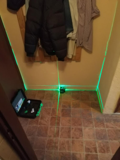

От мен още един глас за този лазер, никакви забележки към него, силен и концентриран лъч.
