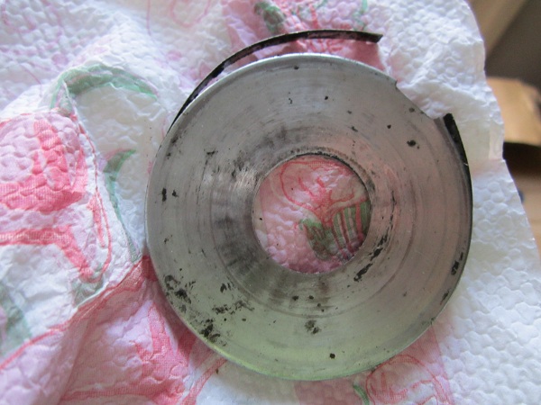

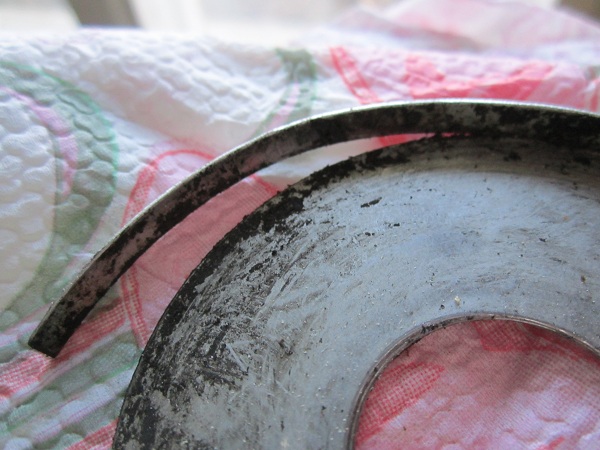

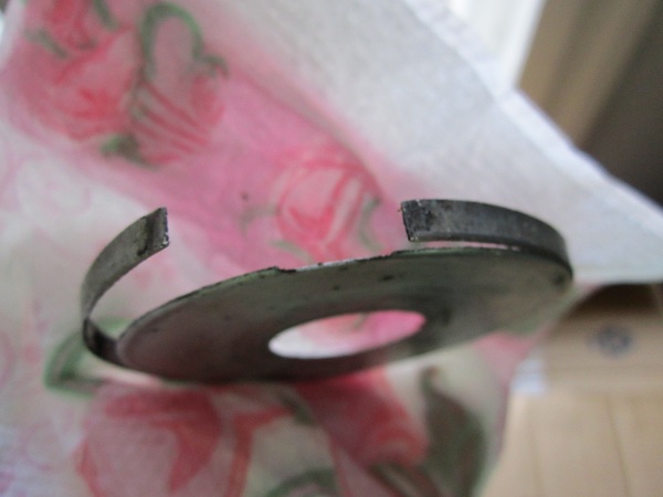

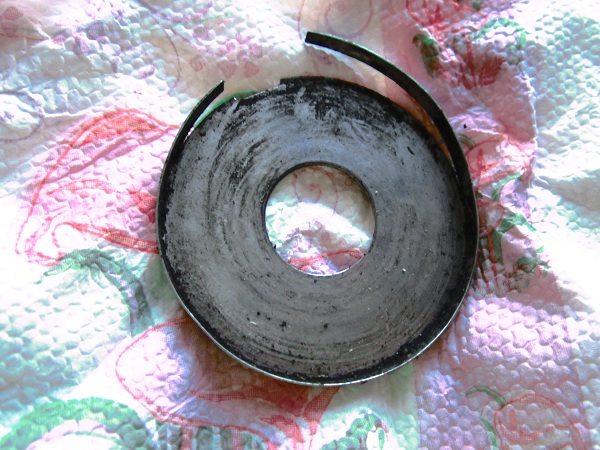

profesionalist_wood - майстор
Оправи си пружината на стартера-навий я наново или смени с друга аналогична че така можеш да прецакаш машината
dragozow - майстор
Какво и е освен стартера?
Ами отпуснато е въжето на стартера и ако не се оправи става ето това,шайбата която държи пружината се сцепва и няма оправия,дори не става за заваряване и ако няма резервна,лошо. И се налага на струг да се направи нов
Това е от Спарки TV TV3840-отказах се да я поправям щото поправката само за частите излиза 2 пъти по-скъпо от нова :x
А и имам въпрос за друга машинка,намират ли се лесно части за резачка Jonsereds 45E и скъпи ли са :?
agj - майстор
profesionalist_wood написа:
....,дори не става за заваряване ...
Може пък и да стане !Поне така както се вижда от снимката.....!Ако пък и парченцето не е липсващо.....!?
То и магнит не хваща,а е от първите резачки на спарки. На новите може да се хваща отде да знам. Ще го нося на бижутер да видим ако успее да го припои. А и в спарки не продават като част,а искат да им купиш целия стартерен комплект за 50 лв Май стана като в предаването ,,Пич оправи ми колата,, :-D
