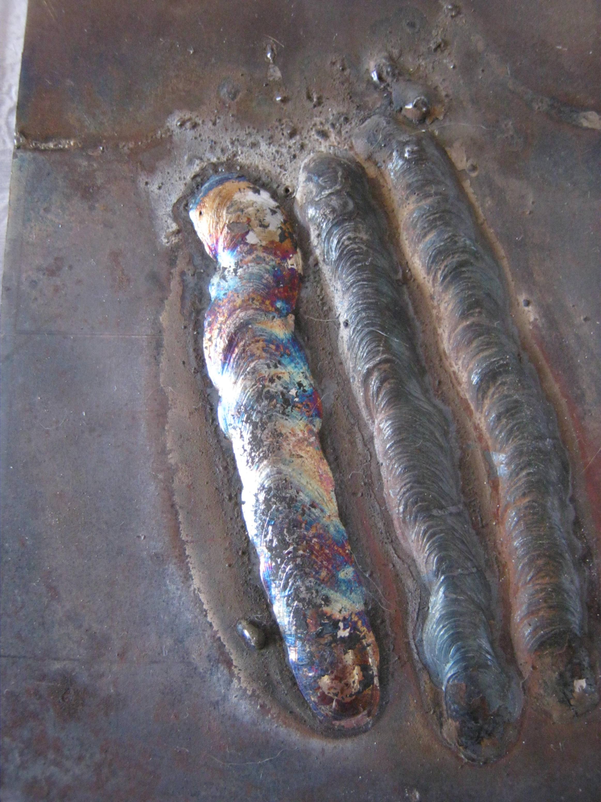

pansim - майстор
И така...поредния китайски инвертор, с проблеми.
Поправих го, и за да съм обективен, заснех кратко клипче с работа на максимален ток с базичен електрод 3.2мм ЕСАБ ОК48.00 Е7018
Вижда се ясно, надписа е ММА 200, както и деленията на врътката на потенциометъра за регулиране на тока е до 200А
На амперметъра се вижда и колко е РЕАЛНИЯ заваръчен ток.
Впечатленията от заваряване с базични електроди с този инвертор, са много лоши!!!
Трудно пали, дъгата е неустойчива. Според скромното ми мнение, заваряването с базични електроди е по-скоро добро пожелание, отколкото реална възможност.
Приятно гледане. :partyman:
http://www.youtube.com/watch?v=Wrn8_OY3 ... e=youtu.be
Добре се виждат и колебанията в заваръчния ток. Те са много големи. Това се дължи според мен на две причини:
1. Недобре оразмерен изходен дросел.
2. Лошо подбрана характеристика на инвертора, което обяснява и неустойчивата дъга по време на работа
Искам да има повече такива инвертори в продажба. Така ще има много работа за мен. :-D :-D :-D
Купувай народе...
agj - майстор
Ето и една снимка и от мен това е от пробата на апарата за който успяхме да поспорим малко, в по предните постове! Никакви колебания в заваръчния ток ,устойчива дъга ,видно е че и пръските около шева са незначителни ,……!На какво се дължи това според теб !?
