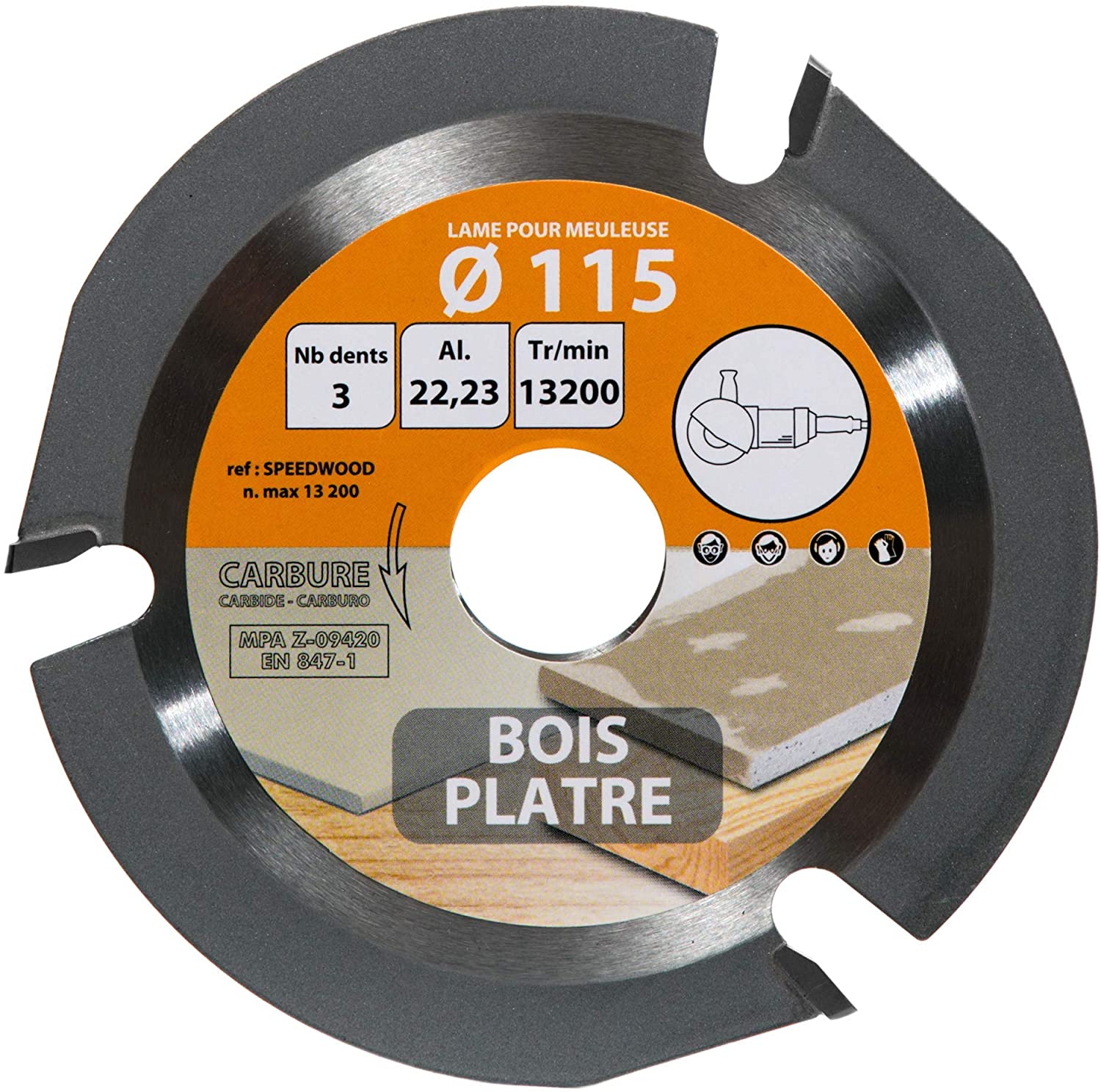

Писал съм и аз за рязането на дъски/дървесина с шлайф. Против съм разбира се. Но попаднах на едни дискове, бях ги мернал в клип ( уж сериозен ) . Ползваха шлайфове с тях, 125мм диск, но с дръжка отзад .
Случайно на селския битак видях такъв и го купих , не съм го ползвал. Имам шлайфчета, но нямам малък с дръжка отзад .
Диска е такъв тип. Не можах в клипа да видя марка/модел.
Индианец - специалист
Как така с дръжка отзад?
Като тоя на снимката ли.
Иначе тия където ползвах не са с чак толкова едри зъби.
Е до сега махах боята на едни винкели и седнах да почина малко и аз и машината, та се загледах.
Колко пари е тоя диск, че ми стана интересно?

На картинката на диска май е нарисуван гипскартон, а не дърво?
