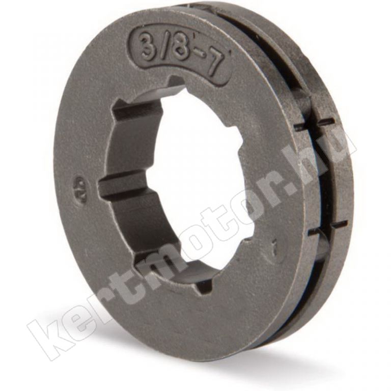

съб ное 02, 2019 7:07 amiivanov написа: Коце , мисля , че работата не е толкова да пластмасата , колкото до поддръжката . Почти съм сигурен , че не са сменяни навреме ринговете и веригата е тропала с петите си по коляновия вал ........................................
Да,и тука има нещо вярно.Водещото колело не е сменено навреме,и от там......и това е помогнало за проблема.

iivanov
- Мнения: 3024
Рингът при работа се износва . Веригата си прави вкопано легло и след граничното износване , петите на веригата достигат дъното и почват да тропат . Има маркер за гранично износване .
ПП Това е нов ринг на орегон . Напречната чертичка е маркерът . Когато вдлъбнатината на леглото се изравни с дъното на чертичката , рингът е за смяна .
