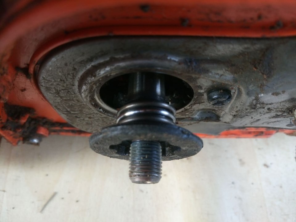

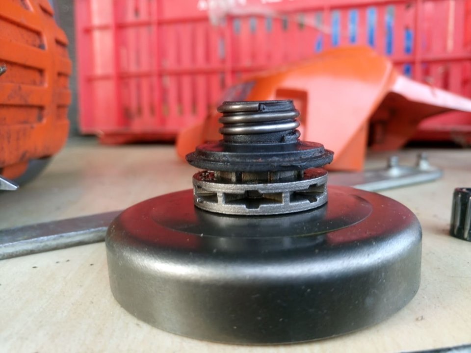

Сложих стопера за буталото. Развих съединителя и извадих старото водещо колело. Проблемът е,че новото водещо колело не иска да влезе плътно в тази пластмаса:
Ето как е влиза старото:
А ето новото:
koveslav - майстор
Я попитай в сервиз на Хуск дали тази пластмаса не е в два варианта-за колело със и без ринг.Защото "пружината" върху тази пластмаса представлява всъщност "червяк" за задвижване на маслената помпа(Хускова щуротия,с такава пружина е и при хоби-моделите им,но там е без пластмасата).И ако плитките зъби на новата камбана превъртят в пластмасата,работата на помпата ще спре на момента.Ролята на пластмасата е маслената помпа да работи само когато се върти верижното колело,а при работа на свободен ход да не помпи масло.Но пластмасата също се износва с работата,защото на свободен ход вала се върти вътре в нея.Виж и нейния луфт върху вала,може и да си е за смяна.
Последна промяна от koveslav на чет дек 19, 2019 6:27 pm, променено общо 1 път.
tushee1 - напреднал
Колегата е прав.
Дали са ти водещо колело с ринг, а твоето е без ринг.
Няма как да стане на червяка на маслената помпа.
Или го замени с такова като старото ти, или смени и червяка.
