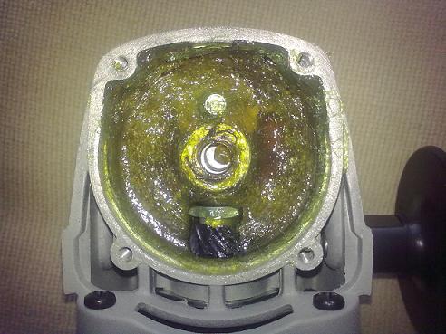

Имам чувството, че колкото и грес да се слага и каквато и да е тя при тези обороти всичко се изхвърля моментално на страни и по зъбните колела така или иначе не остава нищо (всичко е отстрани). Това поне забелязах при моя Айнхел когато го отворих. Отворих го след като след два месеца редовна употреба взе да дрънчи на умряло (беше счупило 2 зъба на едното колело, а другите бяха доста изтъркани. Учудващо в магазина ми го смениха веднага с нов (при условие, че го занесох за ремонт). Новия (същия) за сега се държи, но очаквам и той по някое време да сдаде багажа. Ама за 30 лв толкова, да изкара 2 години колкото му е гаранцията (независимо дали ще се наложи ремонт или не), парите вече ги е избил. :)
Norek1 - специалист

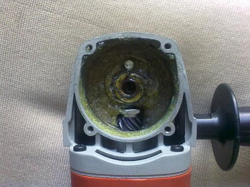

Ето аз го разглобих и има грес, но не ми се вижда много а пак загрява?
Ето и на мен ми направи впечатление, че нямаше грес по зъбите, на 1-вата снимка разкарах малко с пръста ама сиг пак е изметнало

Мдам и при мен положението беше сходно имаше грес ама само отстрани а забитя бяха сухи, само дето мойта фабрично беше една бяла :-).
Norek1 - специалист
Да ви питам нали не е хубаво греста да се смесва тоест различни видове?То тази фабричната не прилича на грес доста рядка е, чудя се дали да я махна цялата и да сложа една тя е доста по гъста, ползва се за гресиране на лагери на 110KW до 250KW двигатели.
П.П.Да зъбите нямаха и капка грес по тях като го отворих, нищо чудно, че за 1-2мин. сгрява и почва да пари.

Тази грес за мен е напълно достатъчна, причината за загряването трябва да се търси някъде другаде . Греста си е добре като количество, смяната и няма да подобри положението .

Просто си го напъни без да се притесняваш, ако ще сдава багажа, ще разбереш скоро. Може да има несъответствия на леглата където лягат оси, зъбни колела, отливка и то китайска, дай му малко време да си намери място. Дай му малко зор, щом е в гаранция. Винаги можеш да го върнеш. Няма гаранция, че другия няма да загрява в началото .
