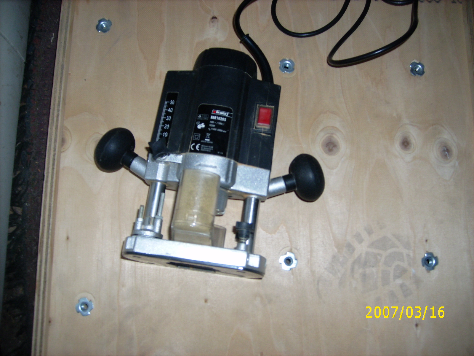

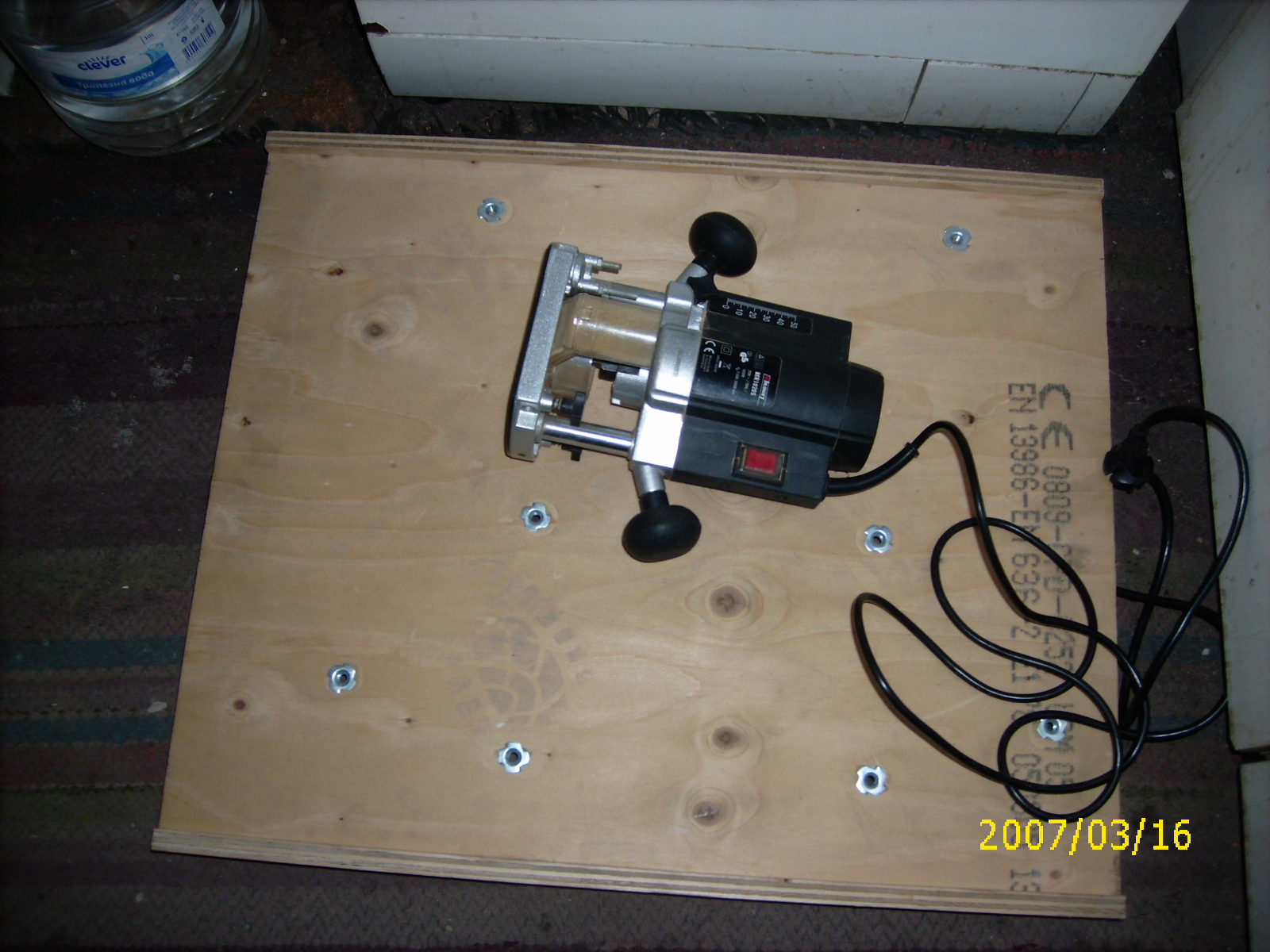

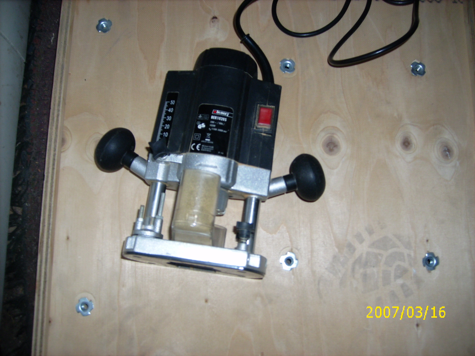

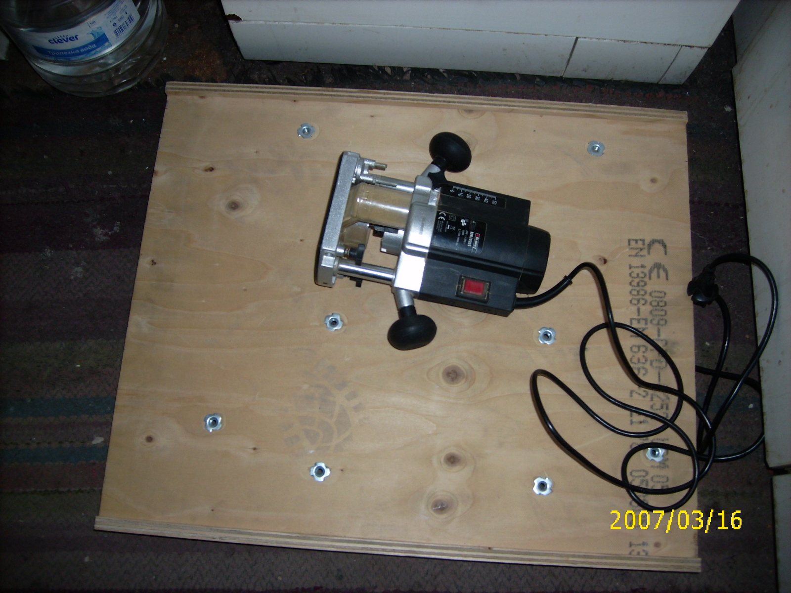

Еди, прекрасно си се справил
но, ще ми се да постигна нещо, близко до това http://www.youtube.com/watch?v=CcoDDUrruB8 в смисил воденето на линеала да е точно /перфектно/...воденето на обработваемия елемент също...и си мисля за отпадъчни материали от ал. конструкции...ще се допитам до stiv.
valentin114
44 мнения в "Питане за оберфреза"
EDI
- Мнения: 10107
Ако си поиграеш, може да стане като на клипчето.Само воденето на линеала ще стане по-трудно.Ако си я правиш за домашна работилница, няма чак такъв смисъл линеала да се движи по водачи.Аз предвидих две линийки от страни на масата /двата бели правоъгълника в двата края/, които са равнени с оста на фрезата и по този начин на ръка се наглася много лесно, но още не съм ги залепил.И аз го гледах клипчето докато ровичках из мрежата да търся идеи, но после реших да направя нещо най-опростено с наличните в работилницата материали.Пусни малко снимки, като стигнеш до накъде.
valentin114
- Мнения: 245
За домашни работи на вилата
, разбира се. Изходната позиция е следната: машинката ти е позната, а материала за масичка е 15 мм шперплат...отпадъчен продукт от контейнер за техника. Сега на вилата е Сибирска зима и ходя само за да си храня ротвайлера, по-натам ще кача снимки на развитието на масичката...П.П.датата на фотоапарата не е вярна, днешна е, не съм я коригирал
EDI
- Мнения: 10107
Няма ли да ти е късо това плотче, гледам, че е квадрат.Моя плот включително с окантващите чамови летви идва около 800Х500 мм, от парче термоплот 38 мм е.За това, което мислиш да правиш ми се струва, че един термоплот 38 мм 1000 мм дължина ще ти дойде добре.Хем в него ще можеш да фрезоваш канала, който ще води малкото линеалче.
valentin114
- Мнения: 245
Не точно квадрат, 680х560 е...и ми е изпаднало безплатно. 15 мм шперплат, с вградени на няколко места гайки, които могат да са полезни. Ще мисля и за другите плотове, но
нали се досещаш...хем хубаво-хем без пари
. Няма да е нещо, от което ще си изкарвам прехраната, т.е. не е инвестиция, а домашни глезотийки. Благодаря за вниманието, което отделяш!
EDI
- Мнения: 10107
За нищо
И с това плотче ще стане.Моя термоплот ми остана от ремонта на една кухня на бабата, това е парчето, дето го отрязаха за да монтират мивката.Може да монтираш фрезата не в средата а малко към едната от късите страни.Така ще имаш площ да движиш свободно по-обемни детайли.
