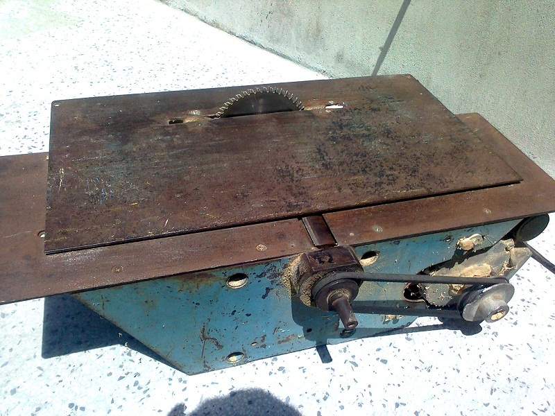

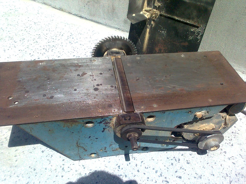

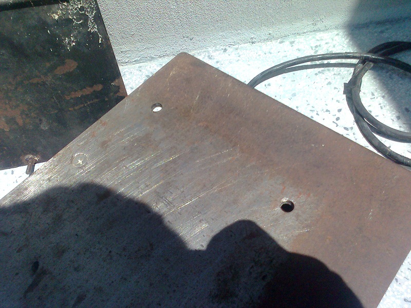

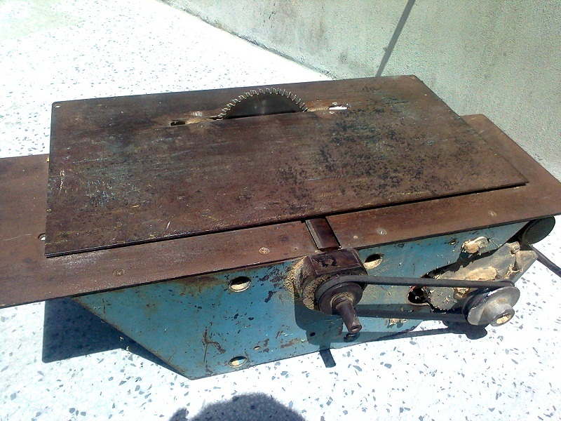

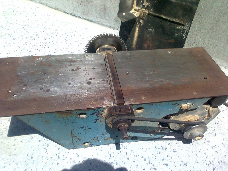

Подкрепям мнението на колегите, че със сниманият плот изпълнението е несериозно. Гледал съм самоделно направени абрихти с плотове от горещо валцован(по-скъпото) или студено огънат(по-евтиното) шевлер( П-образ), примерно 300Х100, 200Х75, 240Х85, който работят по- добре от моя габровец. По- трудната част е изработката на вала- трябва си струг и фреза. Иначе конкретно по питането ти за оборотите трябва да се съобразиш, че има и циркуляр( на него си пише допустимата периферна скорост и диаметър). Иначе при по- високи обороти на абрихта е по- добро качеството на обработка. На моят оборотите бяха мисля 4500, а циркулярният диск до Ф200. Включва се с PV(защита от максимален ток) и ако изключи
се чака двигателят да поизстине. Моторът ми 1,1 kW, но ми се струва слабичък за циркуляра. При рендосване не съм усетил да се задъхва.
