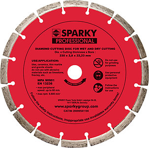

MamaMy - майстор
А какво ще кажете за този диск? Купих го за 24 лв че бях на зор да резна една плочка. Дали не са ме изгъбаркали като съм бил на зор?
Пише: Лазерно заварени диамантени дискове
Висок клас диамантени сегменти с дълъг живот, висока температурна устойчивост и ефективност при рязане.
Приложение: Много твърди материли - усилен бетон, асфалт, метали, камък, керамика и др.
nanobanano - специалист
Въпреки,че съм рязал за кратко с такъв тип диск плочки,съм чел доста,че не е за плочки,а дори един приятел ми казва ,че направо ще те изгонят от работа ако те видят да режеш плочки с такъв диск,че "глобите" били големи(тва за Франция).
VLADO66 - майстор
Това е типичен диск за сухо рязане но не за плочки щото срезовете стават на марула.
Kumay - майстор
MamaMy написа:
Посоченият диск е добър, но е за бетон! За плочки трябва да е гладък!
