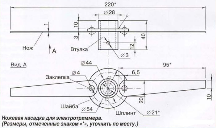

Привет дружина!
Има ли някакви накрайници или "побългаряване", за да монтирам метален режещ диск на моя тример?
Машинката е бензинов McCulloch, и по "книга" не може да се слага диск..
Дали няма някакъв начин за модифициране?
Благодаря ви предварително!

Ето това са дискове за тример.
Ето и нещо от вида "направи сам" принципа на палцовата косачка

iivanov - майстор
Не си прави експерименти . Нито мощноста , нито конструкцията са разчетени за нож .
lov - майстор
На машини с гъвкав приводен вал не може да се слага диск. Виж ако го смениш става но дори да се намериш заместител цената сигурно няма да то хареса. Ще е по добре за тези пари да си купиш едно китайче дето може да работи и с диск. :)
dragozow - майстор
Машината не е предвидена за това и не случайно не може фабрично да носи нож. Ти може и да сложиш, но е силно вероятно да се окоти или да не върши работа.
M.Yankov - специалист
Разбрах!
Благодаря ви много!
