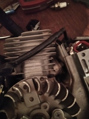

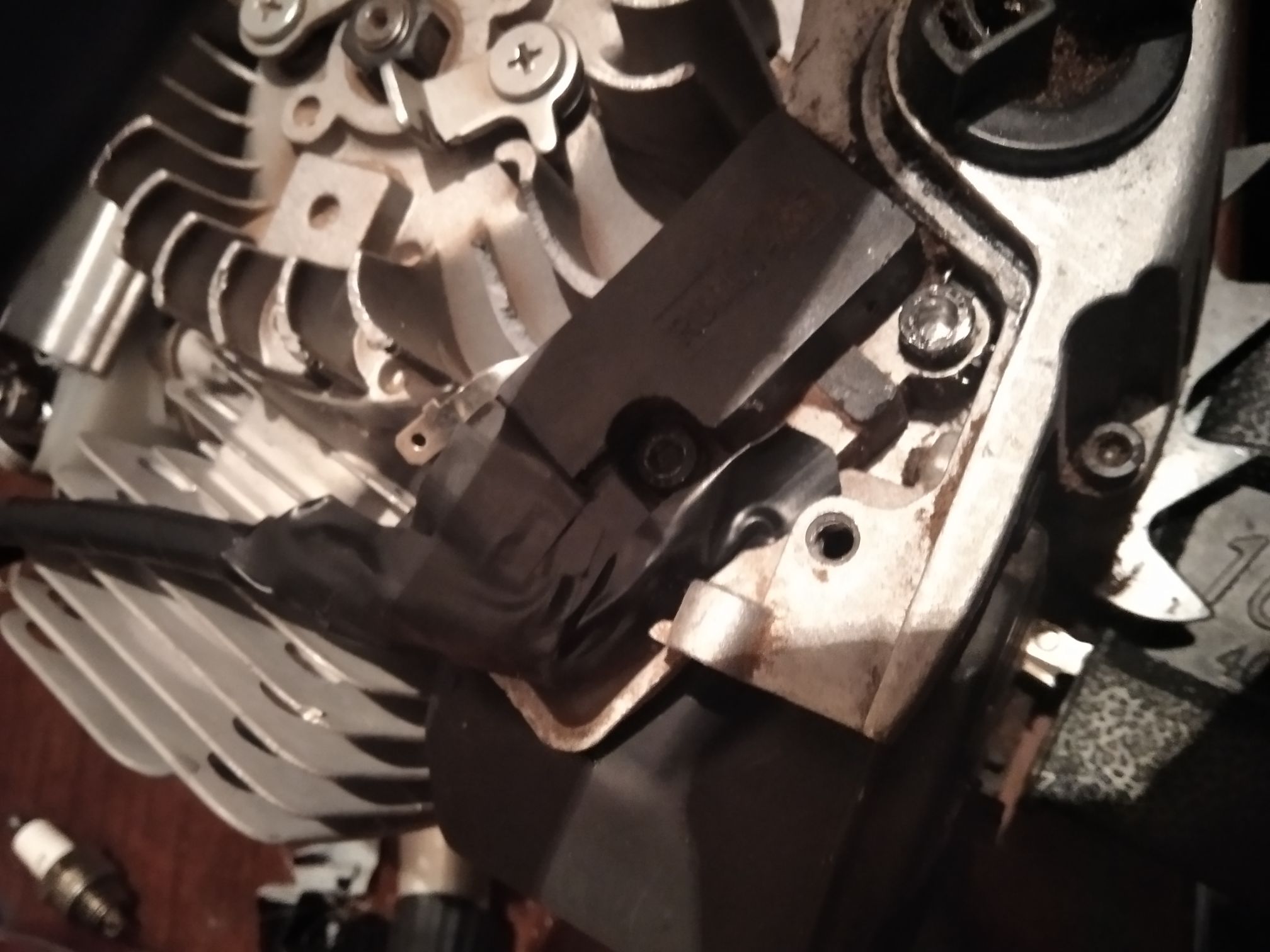

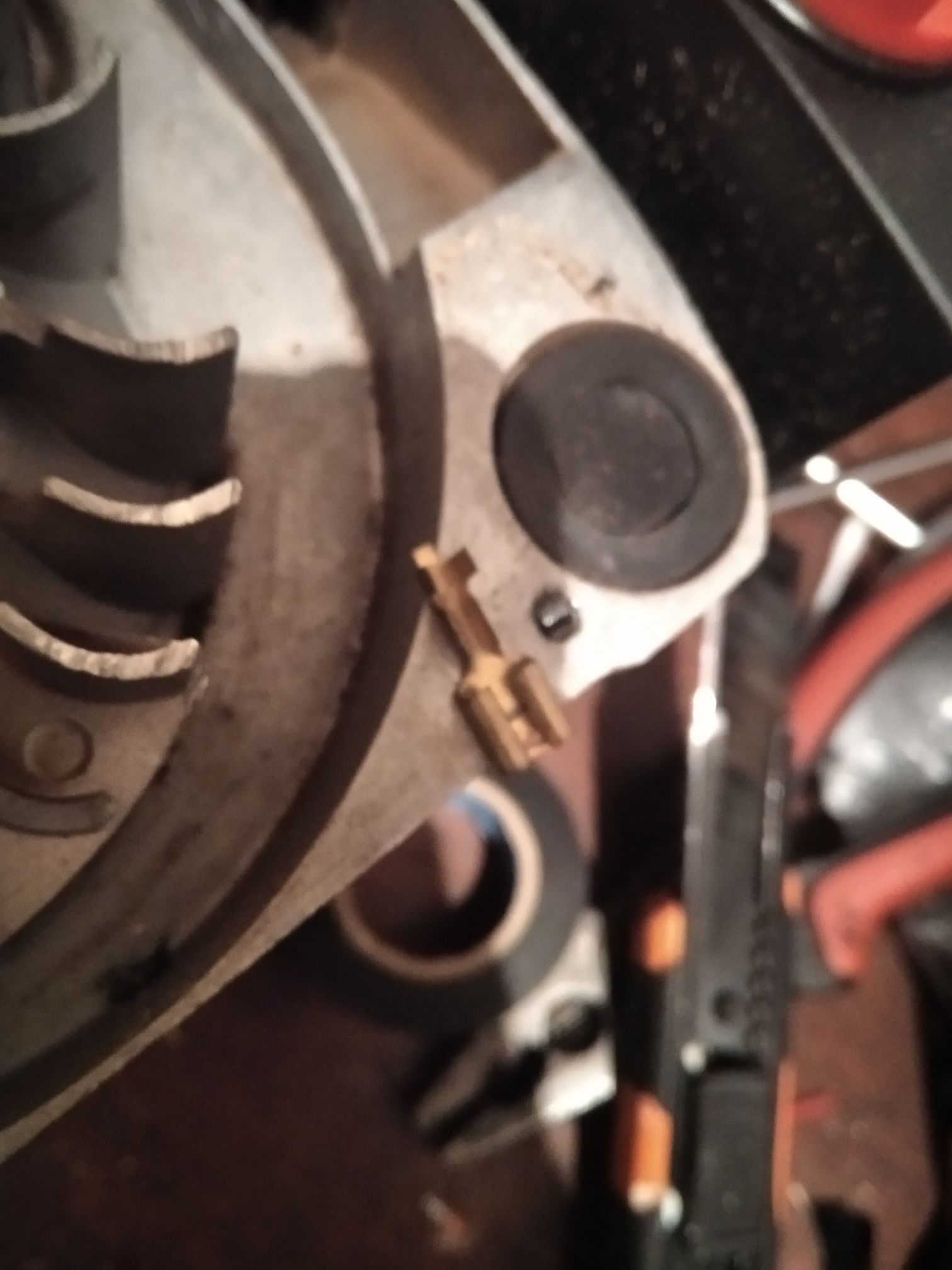

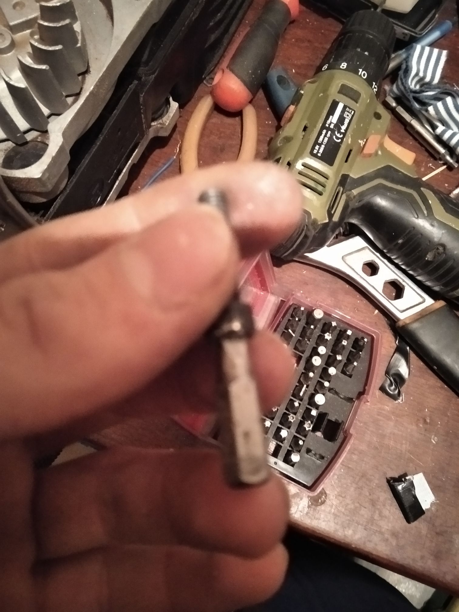

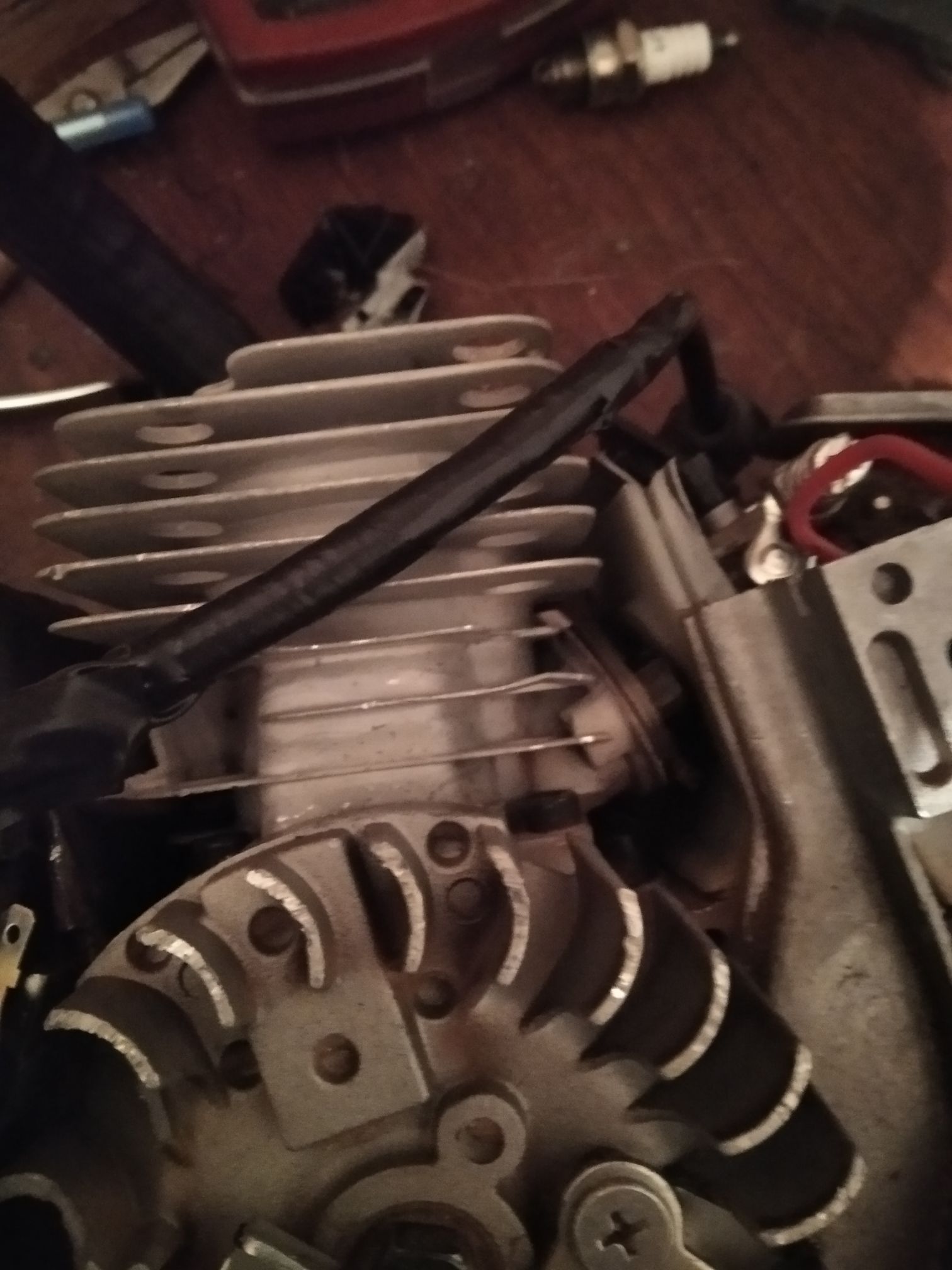

ср дек 23, 2020 10:15 amkoveslav написа: Индианче,кабела го изолирай с хубав изолирбанд,навива се спирално с хубаво презастъпване на навивките и няма да имаш проблеми.Ако не пречи и не надува и обувката може да врътнеш с него.На температура държи като нопмалната изолация на самия кабел,а той не е специален.Другия вариант е с подходящи диаметри два термошлауха един върху друг,пак няма да мръдне.А относно маховика-зависи как и колко лопатки са счупени.Мога да ти покажа ветеран-китаец на един приятел с няколко липсващи от дъно лопатки,работи от години.За да падне дебита на охлаждането трябват доста повече поражения.Повече резон има за баланса,макар че не се знае дали не си подобрил заводския баланс на китаецаСега слизам да я стягам.,ако наистина е 10лв маховика смени го,но и трябва да знаеш как и да имаш инструменти,за да не направиш други,по-лоши проблеми по машинката.Не прави излишни разходи по тази евтина машина,научи се да работиш с нея като учебна,засилвай я нанякъде и си вземи някаква нормална,маркова техника.На тази нито вибрацийте,нито изгорелите газове,нито работните параметри са напълно ок,като те чета работите доста редовно,не си давай здравето за щяло и нещяло.

За съединител баща ми имаше някъде ключ, за маховика, не знам той ще го сменя, аз не рискувам...
