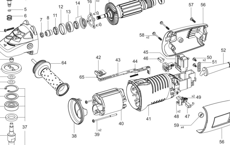

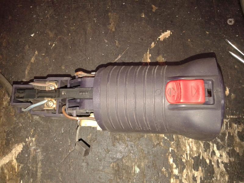

Здравейте колеги.
Имам следния проблем с ъглошлайф SPARKY M1050 HD.
Като нов пусковия бутон ( поз. 42 ) се заключваше,
От няколко дена обаче това заключване стана много трудно ( почти невъзможно ).
Разглобих машинката, за да оправя проблема, но запънах.

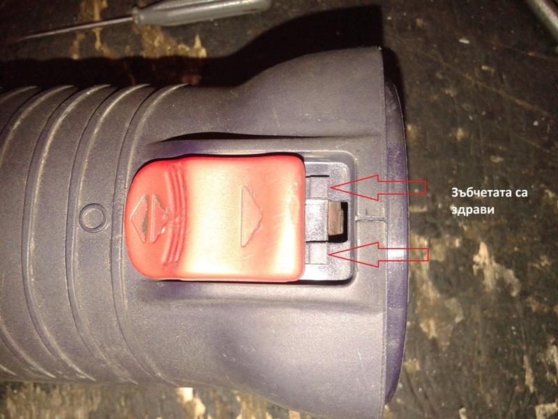

Зъбчетата на корпуса, за които червения бутон трябва да се закачат са здрави.
Но нямам достатъчно ход, за да ги "прехвърля".
Като че ли "водещия лост" ( поз. 43 ), за който е закачен бутона се е "скъсил".
Това няма как да стане, но ефекта е същия.
Пластинката в задния край ( от странатана прекъсвача ) се "разчеква", когато със зор закопчея бутона.
Та.
Как се сваля бутона?
Искам да погледна под него да не са се насъбрали боклуци.
Между другото мисля, че нямам пружина ( поз. 65 ),поне не се вижда да е там.
griffin - майстор

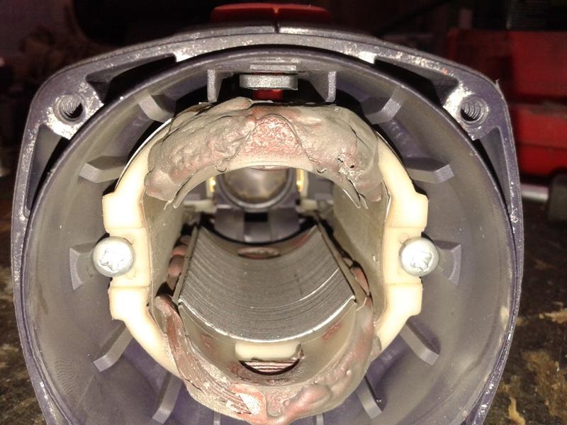

Колега пробва ли да свалиш статора би трябвало да се свали бутона след това поне като гледам чертежа и снимката отпред.

Mc Queen - специалист
griffin написа:
Не.
Статора не съм го свалял.
Мисля, че кабелите са му къси и няма да излезне без да ги отрежа.
Нямах поялник под ръка, за да продължа със статора.
Тия дни пак ще опитам.
