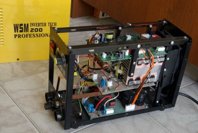

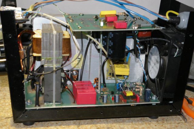

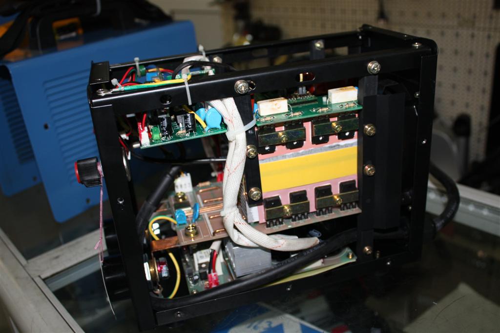

koveslav - майстор
Ето ви и един ребус-две от машините на снимките са с Мосфет технология,едната от които е "менте",но "с измерени 150А",а другата не е "менте",а е направо върха и с "3.25 електроди не можеш да я прегрееш"....Третата машина е с ИГБТ технология и с нея "се наваряват кофи на багери целодневно",тя е неуморима......
ПП Всички посочени машини са от обсъжданите в тази тема.Вие отсъдете коя от тях е най-добре изработена и коя е по- надеждна.....

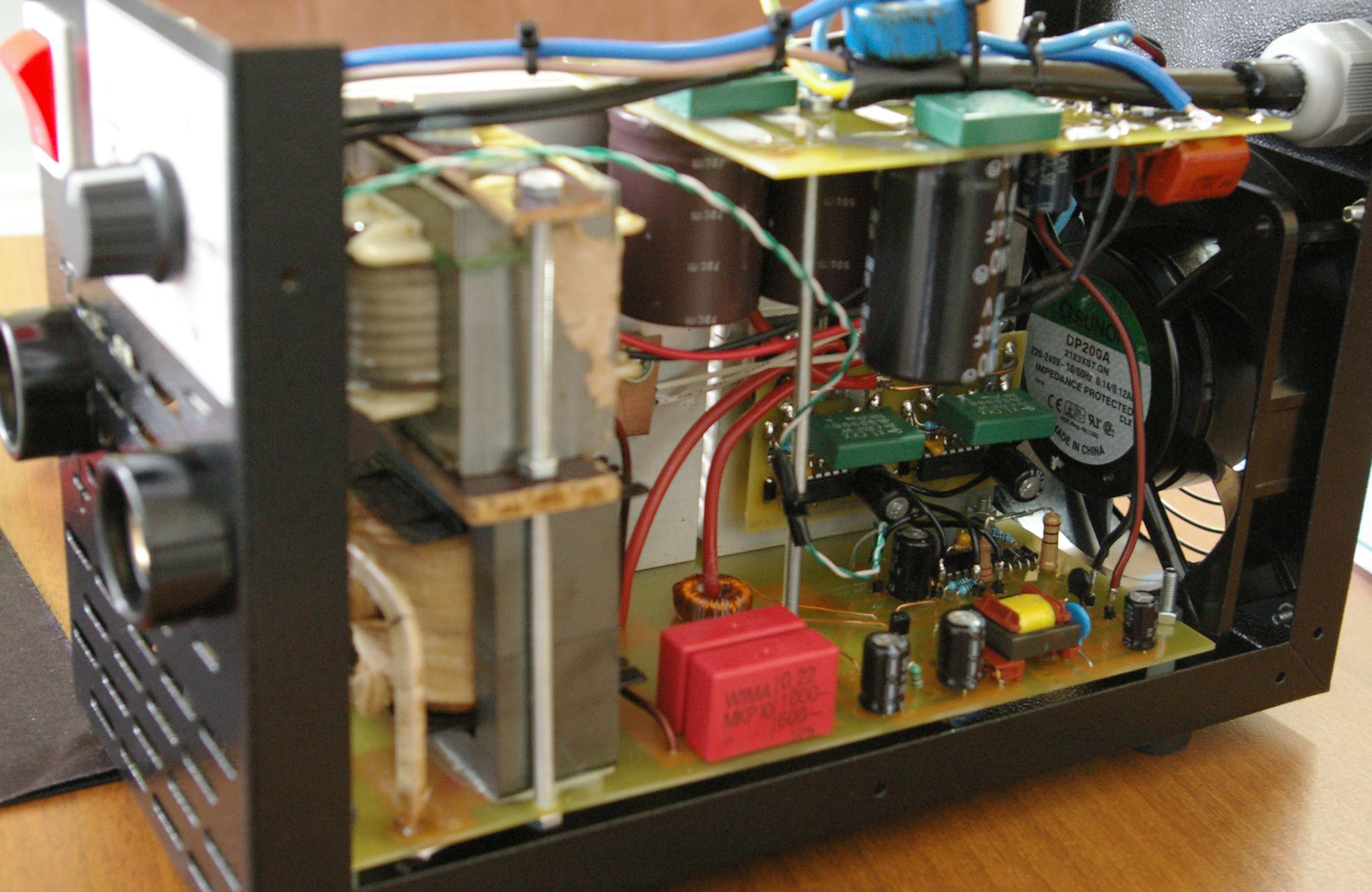

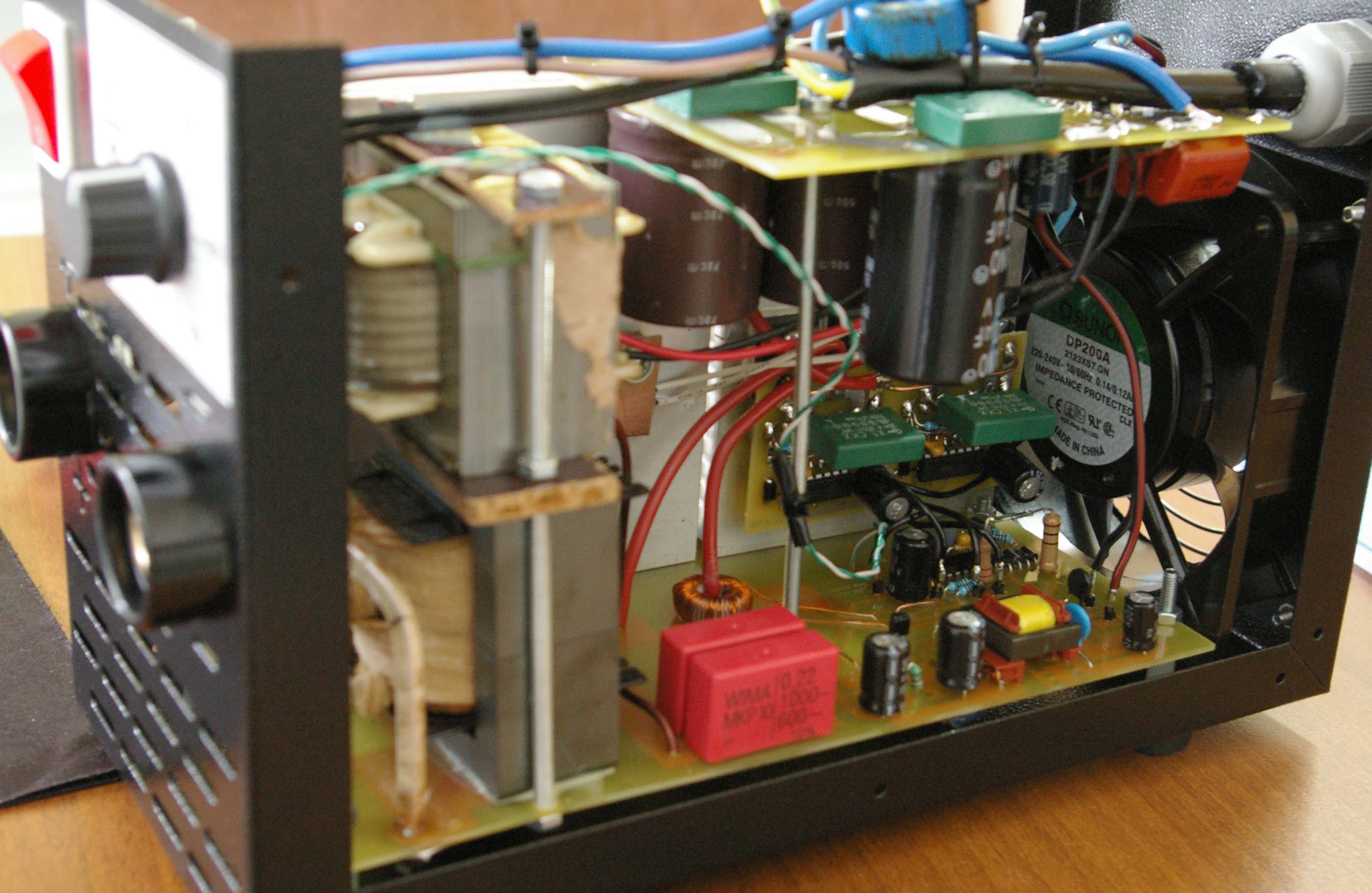

dragozow - майстор
Схемата не е тайна, който е любопитен мога да я предостявя на ЛС. Предполагам че може да се намери из интернет.

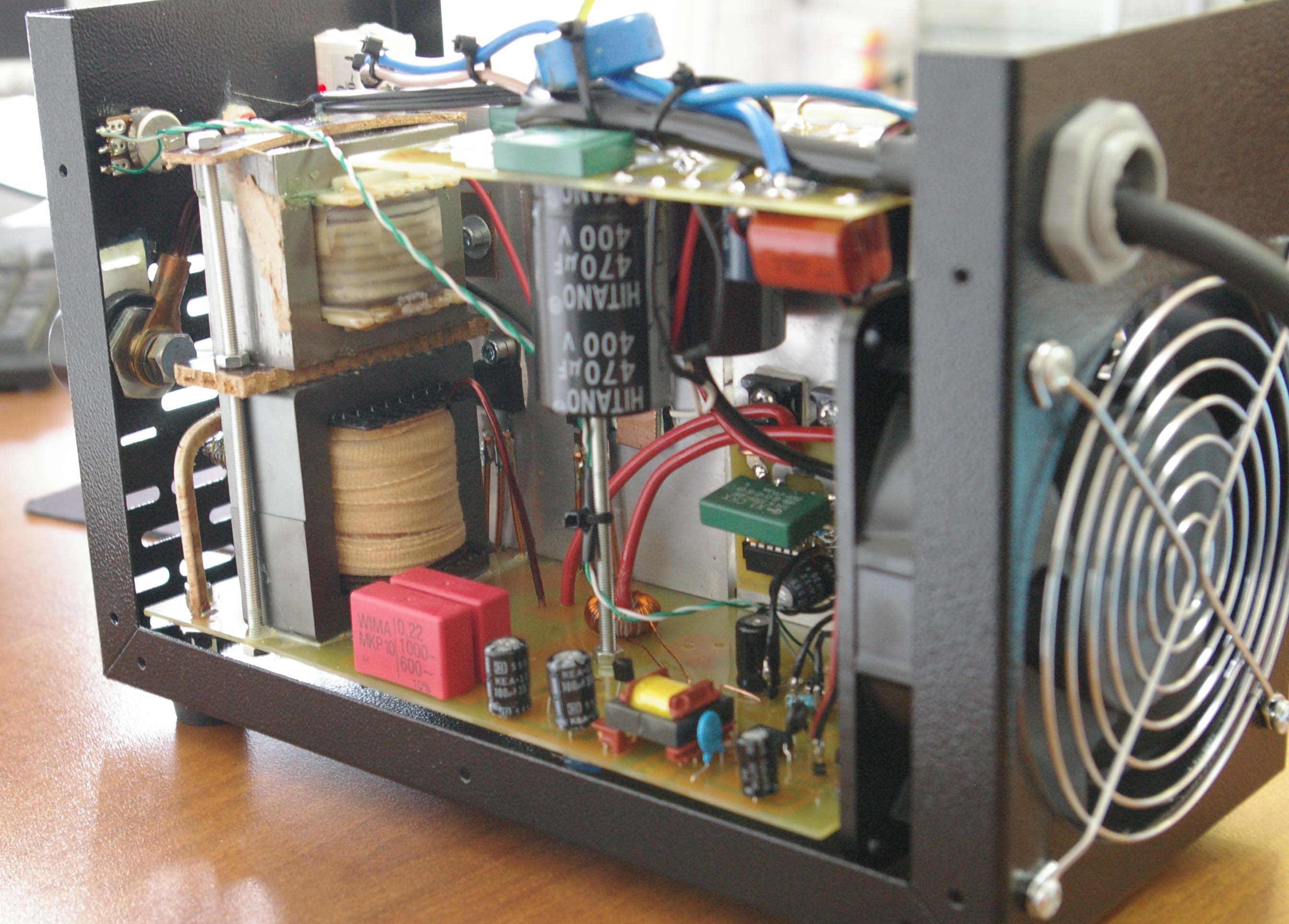

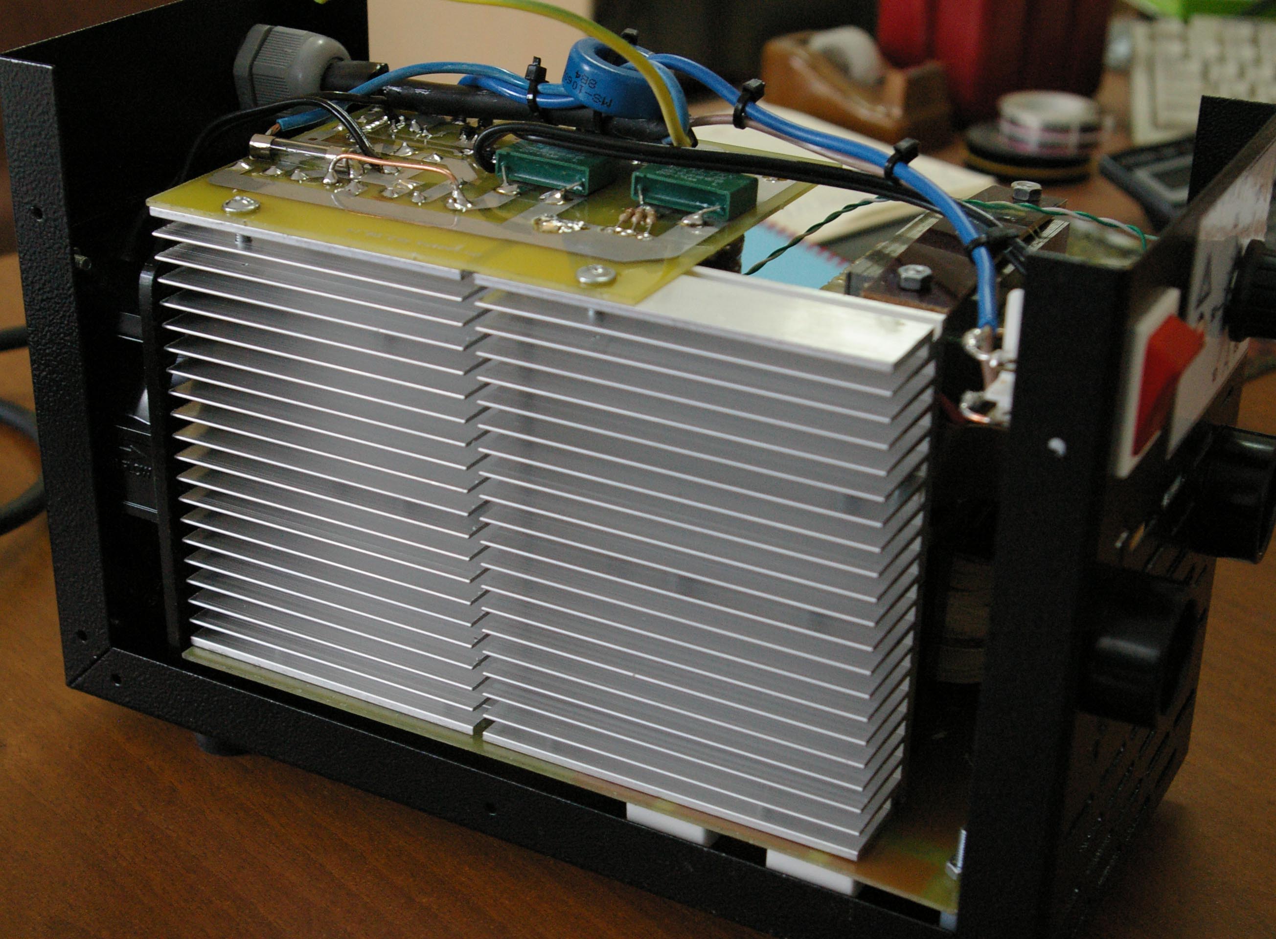

pansim - майстор
Специално за koveslav- ето как изглежда в ЗАВЪРШЕН вид вътре толкова интересуващия те инвертор на фирма ИЗА 99 ЕООД ИСТИНСКИ измерени 190А. С 4мм електрод реже метал с дебелина 16мм
Както виждаш колега koveslav, са употребени само проверени надеждни елементи - HITANO, WIMA, БЪЛГАРСКИ електролитни кондензатори, които за съжаление вече не намирам!
Дросел и силов траф изработени в София - фирма "Бистра 99"
Вентилатор - китайски - КАЧЕСТВЕН на фирма SUNON, а не евтина имитация!!!
Ако има още въпроси - питай.

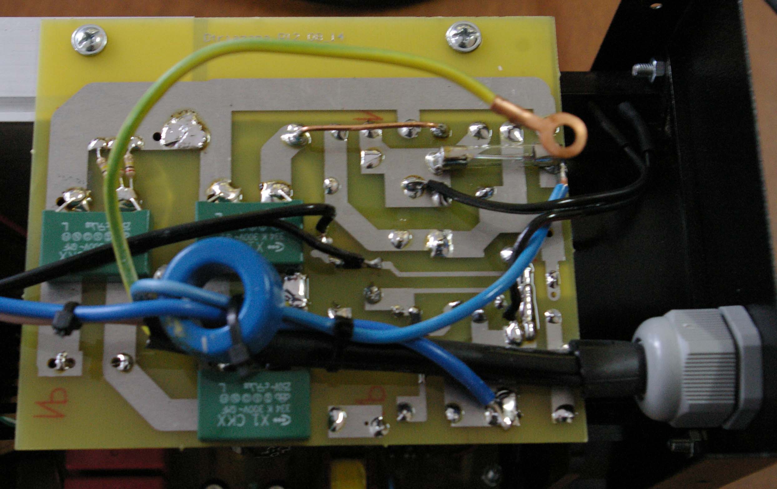

ПП - и не гадай по картинка кой е по-добър. Така не става :) Стръчащия жълто-зелен проводник на горната платка е за защитно заземяване /зануляване/. Закача се директно за металната кутия с цел безопастност. Това ако някой пита защо стърчи ей така ... :)

koveslav - майстор
"Вътре както всеки може да види имаме добре познатата МОСФЕТ технология, силно орязана в конкретния случай.
Два силови трафа и 8 мосфет-а. Решение за реални и безопасни 100А заваръчен ток."
Изказването е на колегата Пансим,а колегата Драгозов пък казва за машина от същия тип,че "Не можеш да я прегрееш с 3.25 електроди".Кое е вярно....
От друга страна обаче специалисти по заваряване с които съм работил предпочитат и харесват повече работата на Мосфет машините.Може и да има резон в изказването на руснаците.
