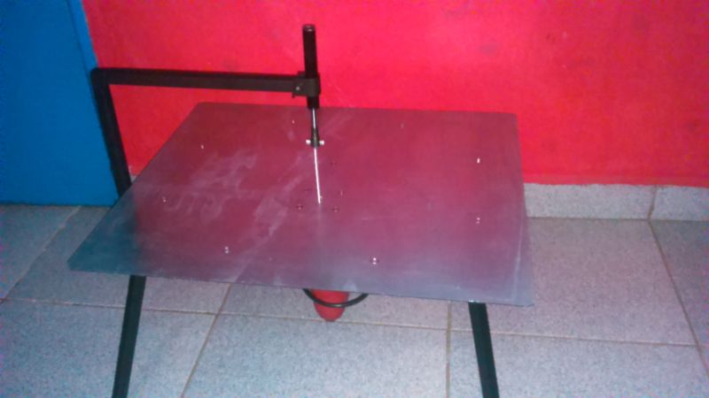

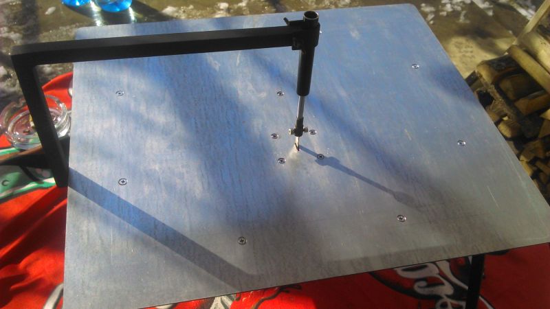

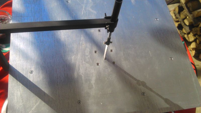

moreno - специалист
Аз стигнах до тук,с прочетеното и видяното. :roll:
ZEDYCUS - майстор
=D> Екстра е, пробва ли го вече с рязане.
moreno - специалист
Естествено,още преди да го боядисам.Справя се екстра,с така мъчните за мен гетинакс и халюмин. :supz:

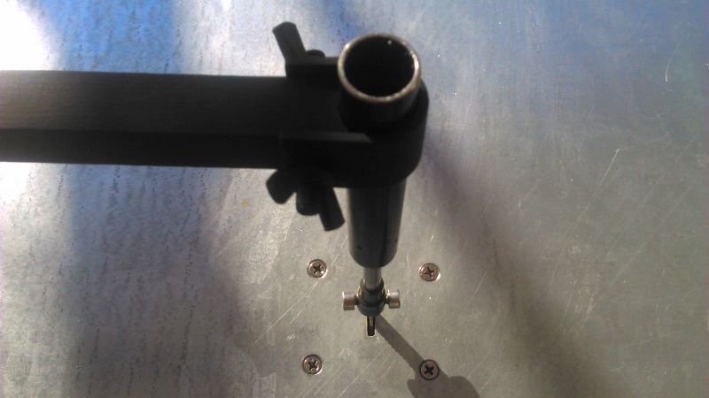

abaro - помощник
Горния водач от амортисьорче ли е направен?
moreno - специалист
Да,амортисьорче е-отрязано .Първо малка дупчица му направи да изтече маслото и те така. :)
abaro - помощник
Дали ще издържи без да прегрее? Все пак осцилациите на ножа не са малко.
moreno - специалист
:? Хвърли ме в размисли...За 5 мин рязане цилиндъра се усещаше топъл,има малко масло вътре -не е като да е сухо триене.Бъдещето ще покаже.
