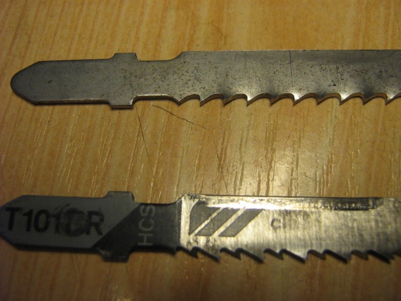

solo5 - майстор
с какви ножчета ряза ламината
админа беше писал за някакви на Bosh за ламинат, но не съм ги виждал никъде засега :?
EDI - майстор
Сложи със ситни зъби, режат много добре и не нараняват ръба.

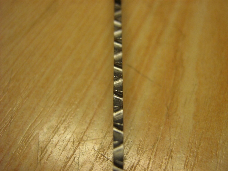

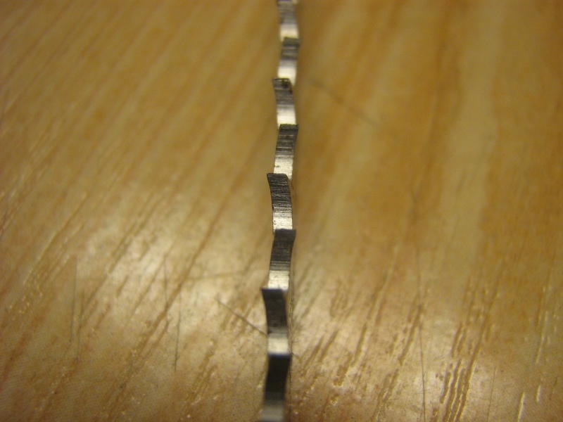

velsi - Почетен майстор
solo5 написа:
горе-обикновено, долу-за ламинат. обърни внимание на посоката на зъбите
noj 003.jpg (113.72 KиБ) Видяна 7814 пъти
ножче за ламинат
noj 002.jpg (148.99 KиБ) Видяна 7814 пъти
обикновено ножче за дърво
noj 001.jpg (137.9 KиБ) Видяна 7814 пъти
