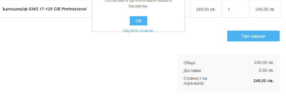

Колеги, да не отварям нова тема. Търся си втори ъглошлайф. В момента работя хоби дейности с един Скил 125 / 750 вата., но ме влудява, че непрекъснато сменям диска от режещ на шлайфащ и обратно. Това ме забавя много. Решил съм да си търся втори ъглошлайф пак 125-ца. Стария ще седи само за шлайфане, новия главно ще си режа с него. Да препоръчате нещо до 200-250-300 лв. Син бош, Макита ... Ако има кутия ще е добре, но не е задължително. Зависи кое ще ми хване окото. Гледах сините бошове в Киров, но нещо се загубих в поне 20 модела.

Bosch наскоро пуснаха 1900 вата малък шлайф.
Но си мисля, че ТОЗИ е твоя модел. Имате си Тръпкови и в София.
