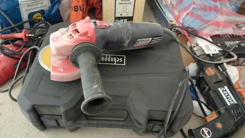

miroki - майстор
Мен за бошчето ми дожаля за първа проба с диамантения и със спаркито почнах. И се отнесох и не го смених. Спечели с дългият кабел, че стига до терасата. :)

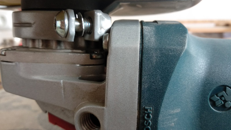

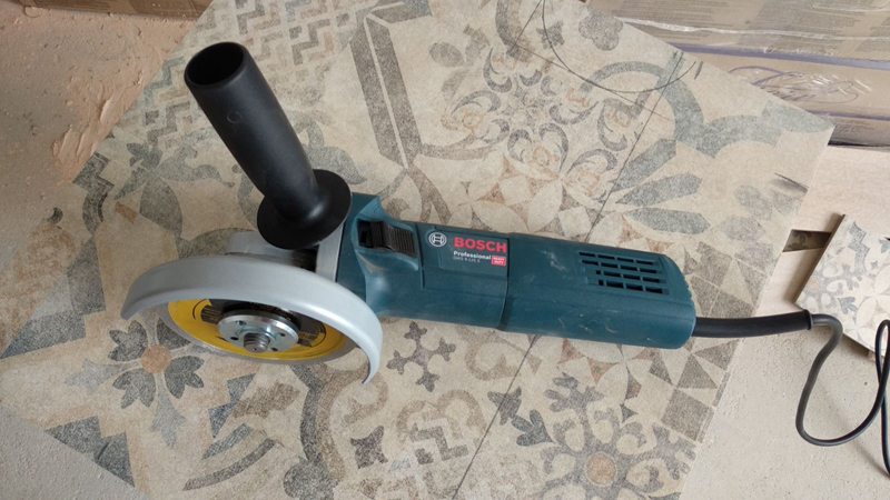

miroki - майстор
Пробвах и бошчето.
Има малко недоразумения по него.
Като този болт на предпазителя, опира в корпуса и не може да се вкара до край в шлиците. Има позиции в които просто не може да има предпазител. И то от нормалните за ползване. Точно тази бях избрал, стегнах уж и като почнах да режа предпазителя провисна. За да го до стегна, трябва да се махне освен диска и двете шайби за стягане. И хвърля повече към човек стружки. Поне 10 ме удариха по бузите, добре, че бях с очила. Другото което забелязах, е че загря за една плочка гранитогрес. Не ми хареса, че на шайбата за стягане има освен двата отвора, симетрично още 2 черни отвора за някакви тапички. Все посягам към тях да разхлабвам и обръщам към по-светло да видя добре, кое са отворите за ключа. Трябва да ги боядисам с бяла боя.
Малко по-тесен е от спаркито и се държи по-лесно с една ръка. Но спаркито ми е 1050w.
zz_stefanov - майстор
На втората снимка предпазителят не е вкаран до края. Надявам се че не работиш така.
Предпазителя се поставя при разхлабен болт, от позиция на 180 градуса. Намества се по един голям жлеб, след което се завърта до работната позиция.
