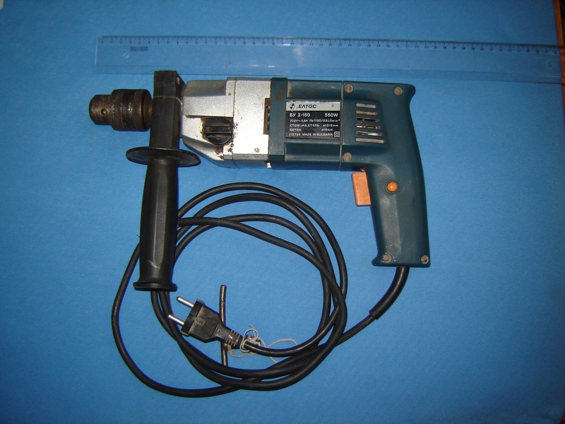

Имам проблем с ел. бормашина Елтос, модел БУ 2-160: с алуминиев кожух на редукторна кутия, 2 механични скорости, ударна, няма електроника/смяна на посоката и е 550 вата. Машината е на двадесет и няколко години. На макс 20 работни часа. Като повечето от тях са минали в търкане на ръжда с телена четка тип камбана, малко пробиване и съвсем малко разбъркване на лепило (точно там ми се видя кекаква).
Мъчи се, понякога както си работи и звучи нормално почва да стърже. Като отварях редукторната кутия преди време, видях, че е изхвърлила смазката си настрани. Разпределих я навсякъде пак с плоска отвертка, но скоро след това пак я беше изхвърлила. Смазката и е много странна на вид - бяла, полупрозрачна и с консистенцията на желе и не се "точи" както нормална грес.
Някой наясно ли е с каква смазка трябва да се смазва тази машина ? Предполагам ще е добре да и сменя смазката. Разполагам с 2 губави греси - "кафява" Шел и приблизително "мръснобяла" ПЛ10 (вероятно една от най-добрите греси в света). Дали стават и ако да - коя от тези греси е подходяща за нея ? След като изгреба старата грес от редукторната кутия, трябва ли да я промия с нафта или бензин - преди да сложа новата грес ?
Благодаря предварително !
Ето и снимка на машината ми:

Не сменяй греста - няма смисъл!
Потърси една малка шайбичка дали стои на междинния вал, над игления лагер в редукторната кутия.
Също си провери превключвателя на скоростите дали е нареден правилно.
За друго не се сещам така, наизуст...

Благодаря ! :)
Утре ще я разглобя да видя. (но по памет - смазката излеждаше странно зле, а май и вътре в редукторната кутия имаше и алуминиеви чаркове (за всеки случай ще снимам и ще кача снимките))
