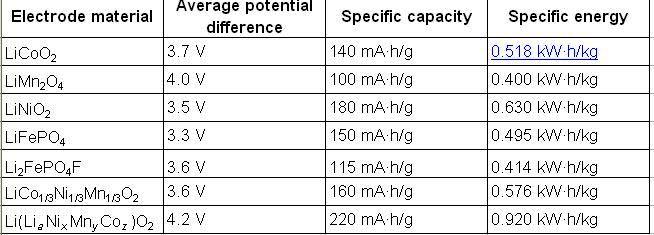

По 3,6 волта са елементите на САНЬО, САМСУНГ и т.н.БОШ също са на 14,4 и 18 волта.4,2 волта е зарядно напрежение, доколкото помня.А въпроса за качеството е ясен :lol:

Ако са по 3.6 волта, то тогава НЕ СА литиево йонни клетки!!!

bigdragon - майстор
Ето ви една таблица за напрежението на елемента в зависимост от материала на положителния електрод.
За повече информация:
http://en.wikipedia.org/wiki/Lithium-ion_battery
EDI - майстор
Никой не спори, че има 4,2 волтови, но в инструменните масово се вграждат 3,6 волтови елементи.

И като е писано много, ти чете ли нещо?
4,2 волта е напрежението им когато са максимално заредени и БЕЗ товар. Номинала е 3,6/3,7 волта.

Това не е вярно колега :wink: Никел кадмиевата батерия дава напрежение под товар 1,2 в литиевата дава 3,6в също под товар.При заряд кадмиевата батерия се зарежда до 1,35в мисля беше а литиевата до 4,2 волта.Та ако измериш заредена литиева батерия ще ти покаже 4,2 в също както и оловния акумулатор в колата ти при напълно заредено състояние е 12,65 волта.
И забележи 3,6 се води една литиева или 3 кадмиеви и като приемеш това за основа,3,6 +3,6(7,2)+3,6(10,8)+3,6(14,4)+3,6(18)
