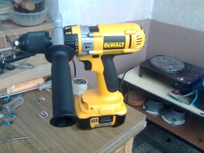

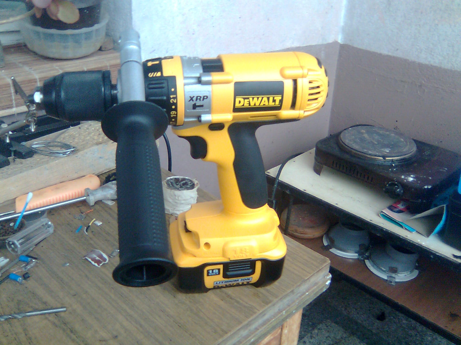

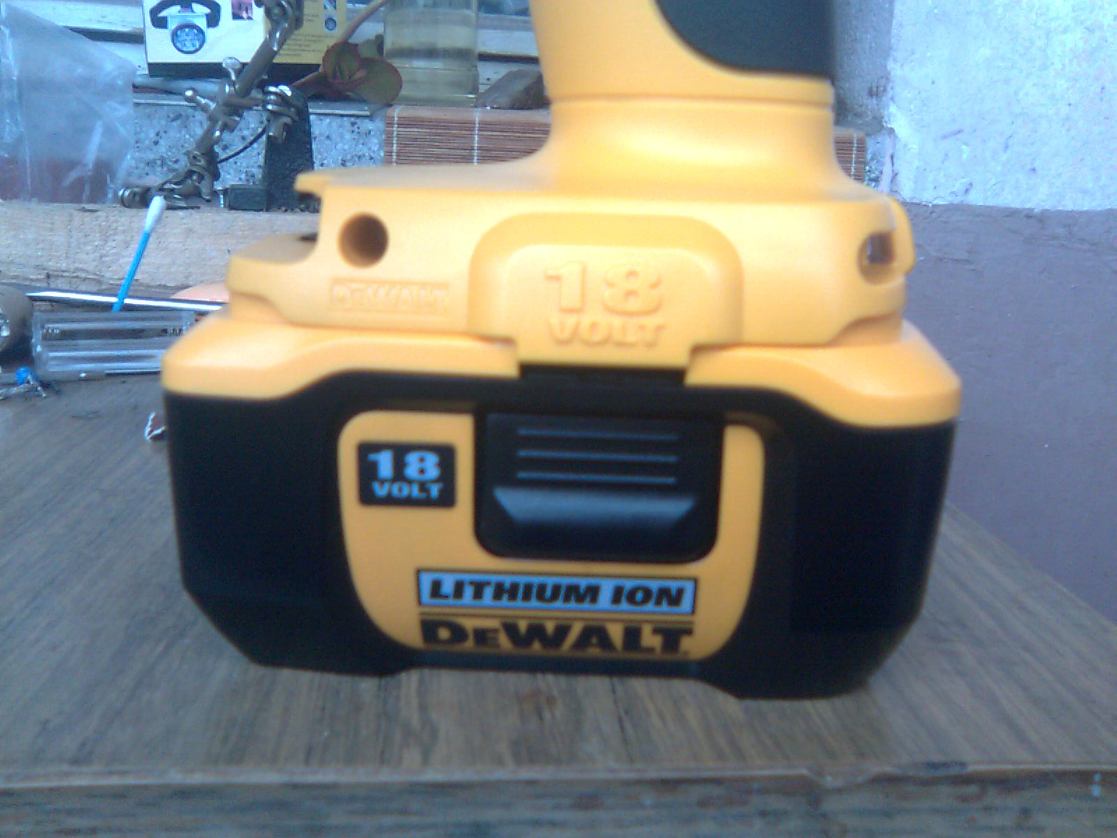

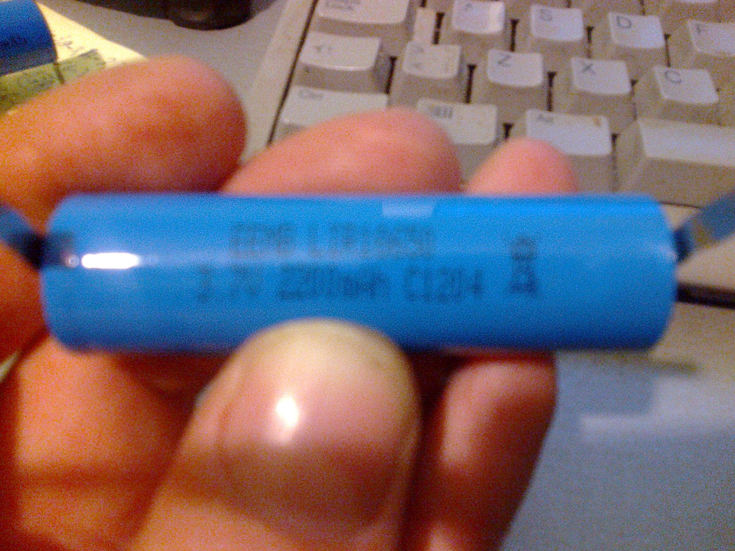

Здравейте колеги, видях тази li-Ion батерия марка EEMB LIR18650 3,7V 2200 mah C1204 на цена 9лв. мислих ако взема 5 батерии и ги свържа последователно дали може да захранят винтоверт на 18 волта.аз имам винтоверт марка девалт с литиево йонна батерия. интересно ми е дали ще мога да ползвам оригиналното зарядно да зареждам тази нова батерия. при положение че оригиналната е с три извода. плюс и минус и третия не знам за какво е точно. какво ще кажете за идеята ми и дали тези батерии са хубави , дали имат голям капацитет или не си заслужават парите. защото оригинална батерия е към 300 лева и нагоре.

Ето такива батерии ти трябват,аз я направих края на юли и още няма нужда да я зареждам.

колеги взех си 15 NI=MH клетки на 1.2v 2100mah размер АА.и искам да си ги запоя с жички последователно и да ги ползвам за 18v батерия за винтоверта. имам 2 въпроса. колко дебел кабел многожичен ще ми трябва. 1 или 1.5 квадрата или повече.
2. кога е по добре да се запоява, когато батерията са напълно заредени или разредени.знам че трябва мн бързо да се запоява, защото топлината вреди на батериите.
fox_vt
- Мнения: 3640
Братчед как можа да си вземеш никелметалхидридна батерия
тези батерии не са за винтоверти и изобщо за уреди със голям ток
Подходящи са само за машинки за подстригване,фотоапарати и др такива но не и за винтоверти.Изобщо не се и мъчи да ги запояваш винтоверта няма да работи с тях.За тази цел са NI-Ca батерии или литиевите.Ето такива елементи са подходящи http://elimex.bg/category/441/akumulato ... ialni.html

Тани написа:Ето пак любимото ми - питат, отговаряш , пак питат пак отговаряш и накрая си правят каквото са решили! gottogetit нищо ли не разбра за необходимия ток, за който ти писахме горе!да колега.има много батерии на винтоверти NI-MH. но явно тези батерии два пъти АА нямат нужния ток за да захранят винтоверта. моя грешка. ще върна тези и ще взема нужните клетки. мерси за помощта.
