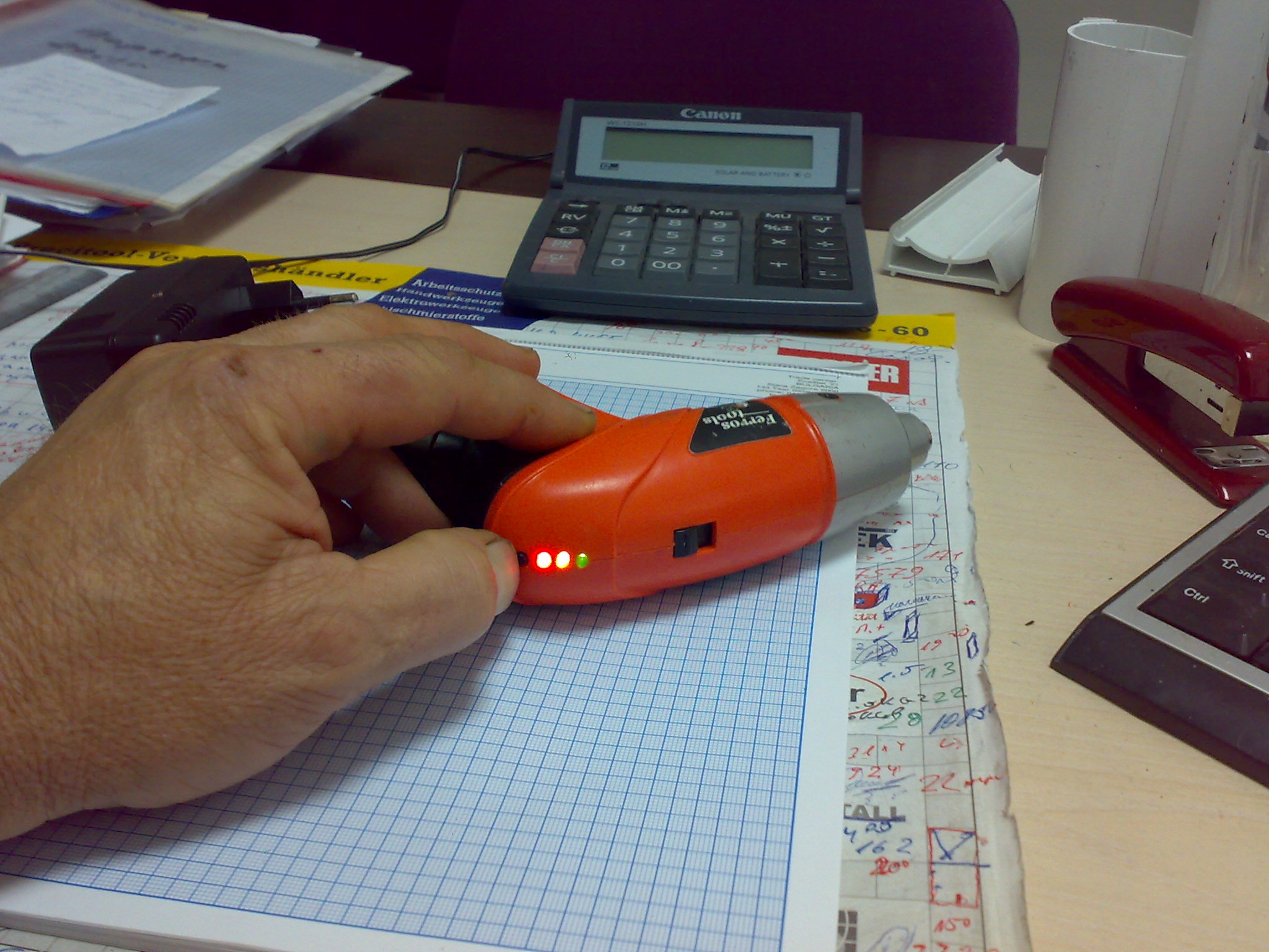

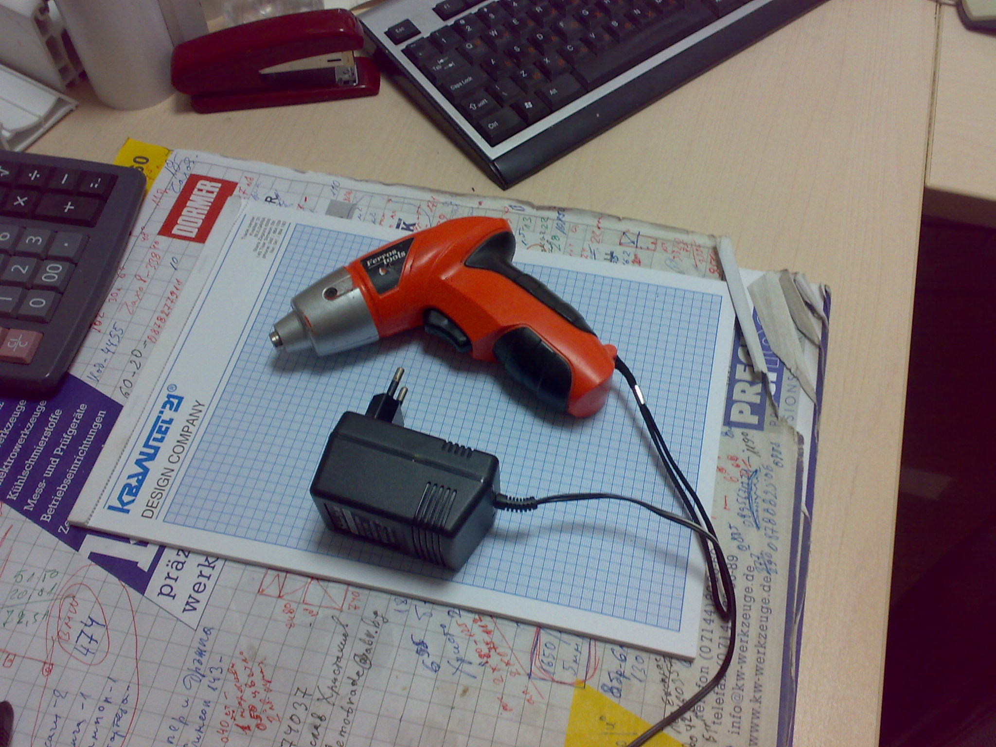

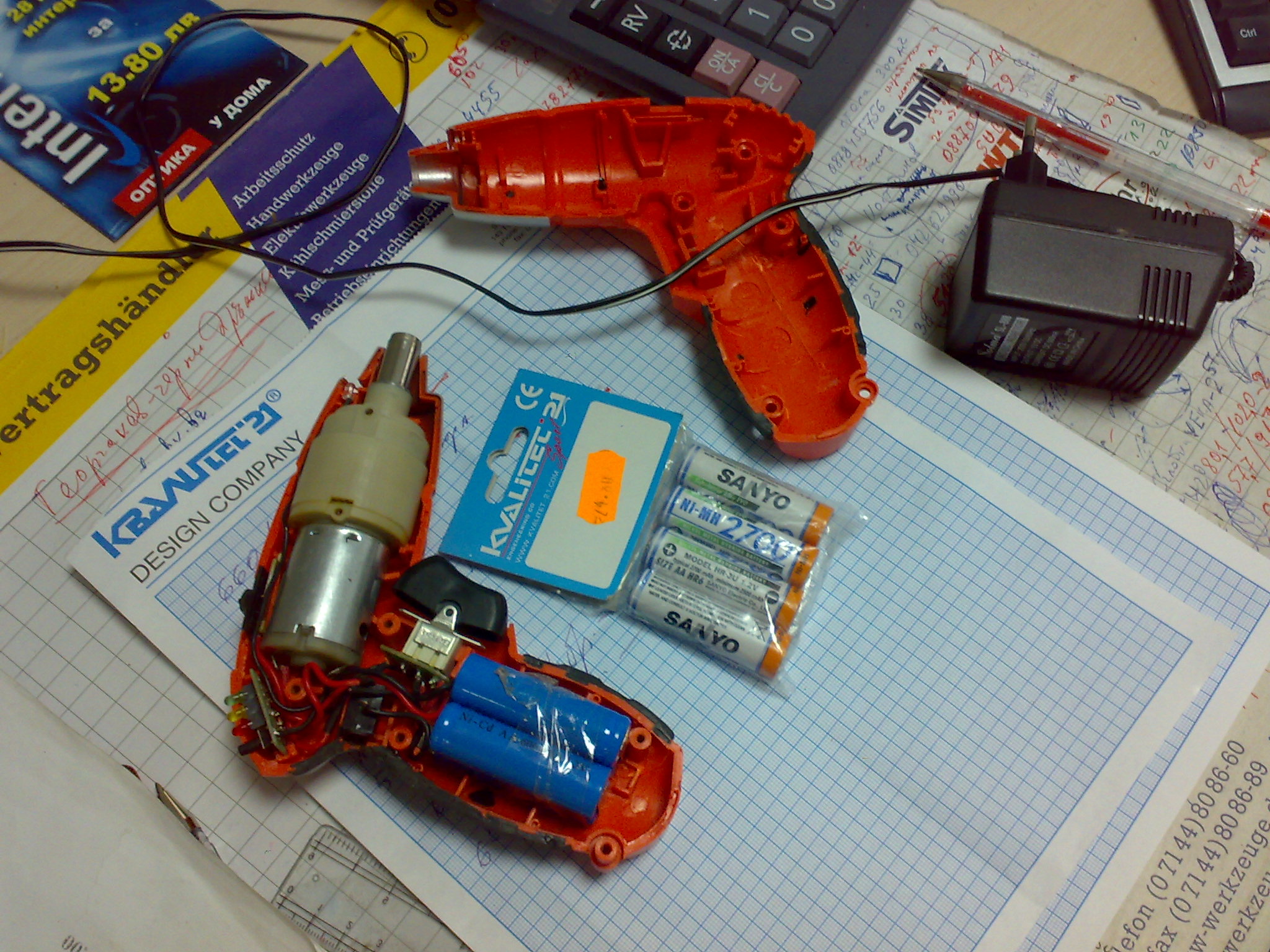

Днес шефа ми подари шукаритетни акумулатори/ Ni-MH 2700 mAh/ и мисля да ъпгрейдна старата отвертка. Ша стане по- яка от новата :)
Тани - модератор
Сакън недей! Неслучайно ти ги е подарил тези акумулатори! И за мишка не стават. Саморазреждат се за 2-3 седмици.Вече даже не знам къде съм ги забутал. Ако ще взимаш Санио , поне гледай да са Енелоп (по памет) също така съм доволен от Унирос! У двата вида държат тока с месеци и може да ги ползваш!
stiv1961 - майстор
Тани, на харизан кон зъбите не се гледат :) Говорихме за Енелоп, наистина и той е доволен от тях, но при последния внос не е взел от тях. Пък аз отвертката ще я ползвам от дъжд на вятър, решавам, че на другия ден имам работа за нея и я включвам да се зарежда.
fox_vt - майстор
Това е лошото на домашните акумулаторни джаджи че се ползват от дъжд на вятър и батериите се разреждат.Стив на теб ти трябва това http://elimex.bg/product/16726/akumulat ... 18650.html влиза перфектно държи година и когато се присетиш да работиш вземаш и почваш.Единствения недостатък е че зареждането е малко тегаво трябва да имаш зарядно за ли йон батерии.Иначе аз ги зареждам със нейното си обаче постоянно следя напрежението да не превиши 4,2 в.
stiv1961 - майстор
Тя свърши вече :) , батериите са вътре и са на първи заряд. Благодаря все пак за информацията. Такава батерия ще сложа на другата отвертка като се скапят ор,гиналните :) . Между другото винтоверта ми/ и той е китаец/ е с оловна батерия 12 волта, 7 амперчаса. Изкормих старите елементи и пъхнах акумулатора вътре. Сега пее и реве :-D , работи безотказно. Бях пуснал снимки някъде ама не знам къде..
