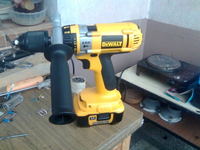

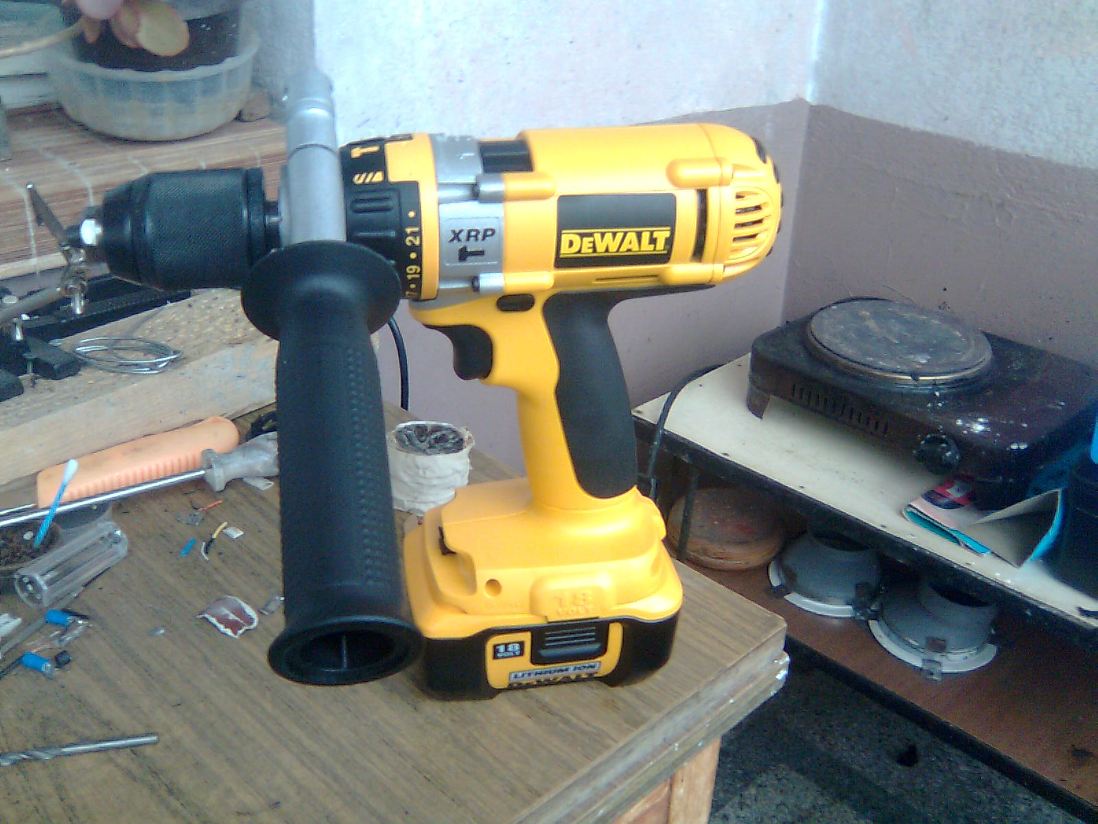

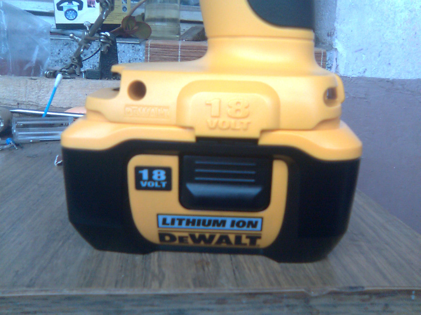

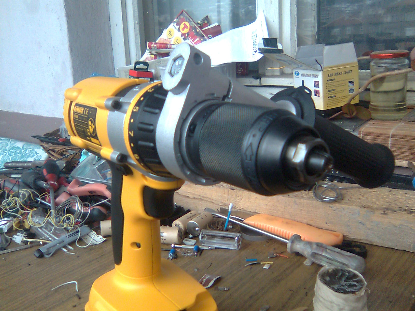

колеги аз имам този винтоверт DEWALT XRP DC988L с 52Нм сила. за малки резби 6-8мм няма проблеми, навива ги без проблем дори с машинен медчик. обаче за големите 12мм или 14мм също ги прави но виждам че на машината идва много и ще взема да е изгоря. въпроса ми е ако си взема този винтоверт "impact driver" с неговите 150Нм дали ще се справя с резбите без проблем или и с него няма да стане. както каза колегата, той има удар но не напред назад а по оста на въртене и навсякъде го дават за трудни и по тежки навивания и стягане на болтове M12-M14mm. но никъде не можах да намеря, дали някои прави резби с точно тази машина. затова питах, ако някои има подобна, да пробва , да се види дали може да прави резби или не.
ето снимки на машинката която имам.
