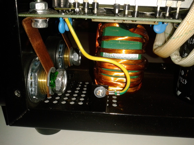

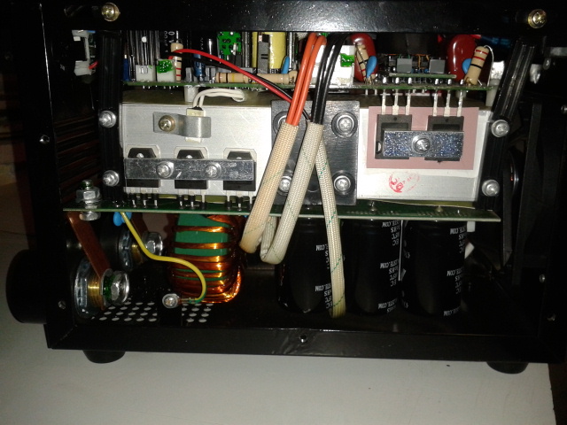

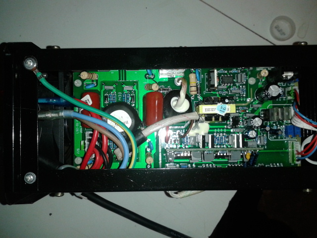

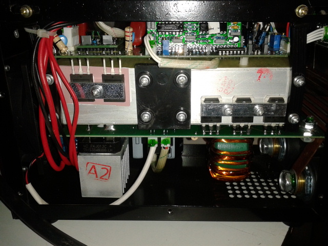

Имам въпрос към знаещите rtr 512 няма функция tig но може ли да се добави
Пусни две-три снимки със свален капак за да ти кажа.
gogo7777 - майстор
Дали си струва. Аргоно-дъговата дъга има своите особености. Инак всеки инвертор може да я потдържа без проблем. Тънкоста е в паленето "Страча"......и отскоците на напрежението по време на заваряване. 90-95А и 9,7-10V е класически. Добрите машини при 170А запазват 10-10,5V на дъгата.

dian80_1980 написа:
От GSM пиша и докато намеря как се качват снимки........ето снимките .заслужава ли си като изработка
