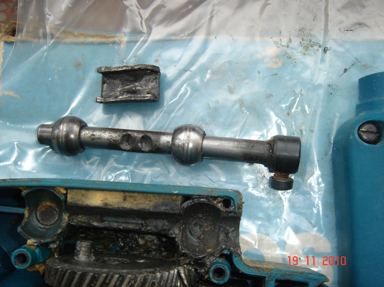

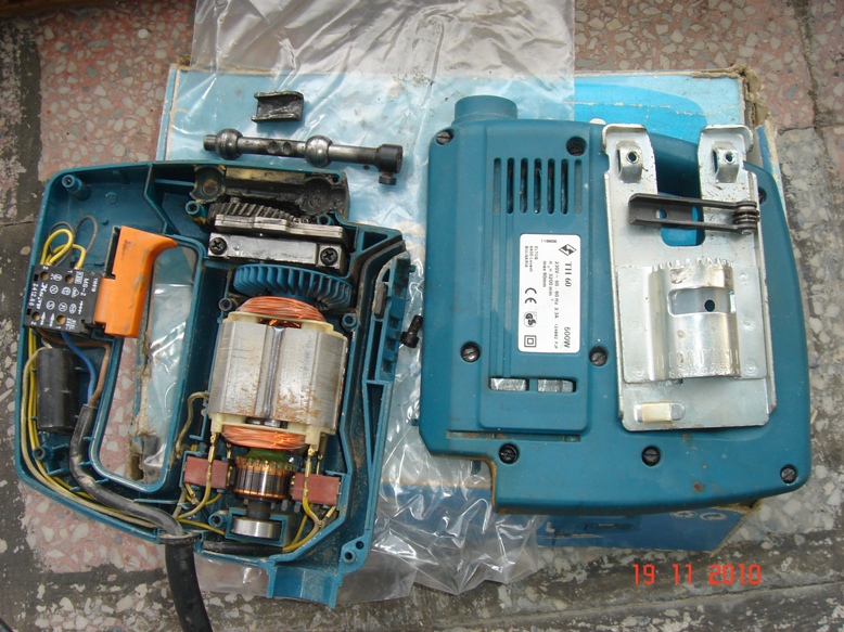

Развали ми се механизмът за възвратно-постъпателното движение на ножов трион ТН 60 на ЕЛТОС Ловеч. Вижда се на първата снимка.
Дали някъде се продава такава част? Или подлежи ли на ремонт? Планката като че ли е била заварена за осичката.

Положението е Джакпот!
Счупено бутало, лагер цилиндричен, износени зъбно колело и червяк на ротора! Не съм сигурен,
но ми се вижда, че и сферичните лагери са за свяна.
Съвета ми е не ремонтирай - купи си нова! Цената на ремонта се доближава до цената на новата.

Хм. Впечатлен съм от констатациите, направени по две не много подробни снимки.
Все пак това, което ме интересува е дали буталцето може да бъде заменено, т.е. дали може да се намери здраво или да се ремонтира, напр. с точкова заварка на правоъгълната планка към осичката?
4848profesor - помощник
не може да се ремонтира - направено е с точкова заварка. Смяна само с ново- питай в някой сервиз на Спарки - би трябвало да ги имат , не са и скъпи.
