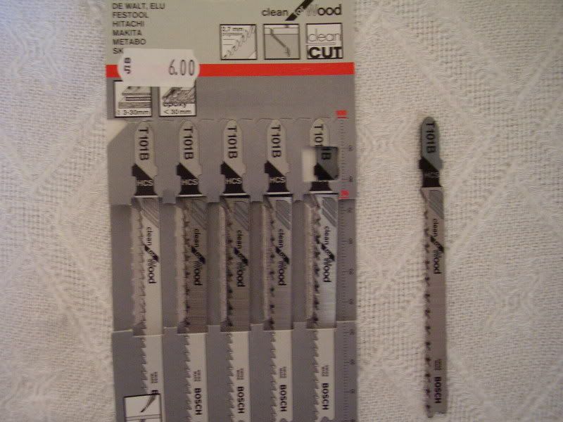

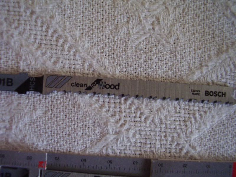

На всеки нож има надпис BASIC, SPEED, CLEAN. Според надписа и за ко става дума, аз режа ПДЧ-та с надписа на ножа SPEED (демек бързо рязане, но и по-грубо), голям зъб, голям чапраз. Ако искаш да не кърти на лицето режеш от другата му страна или взимаш нож с обратни зъби.
