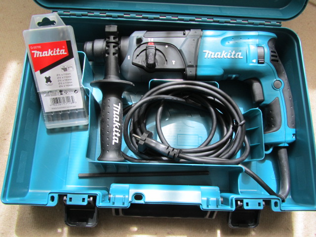

Ето го негово величевство HR2470, закупен днес:
Благодаря на всички за ценните съвети при избора!!!
