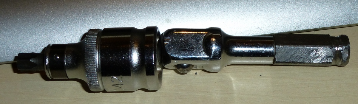

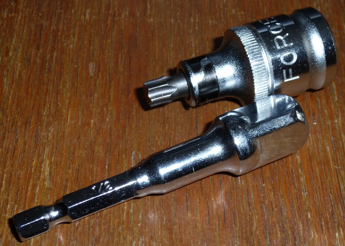

Тва със заварките ще е най последния вариант. Няма да ме е яд за 5 лева дето дадох за вложката. Заслужава си и този вариант имам да навия към то 200 винта в дърво 8х160 а без инструмент не става. Но повече клоня поне за сега да си направя преходника за който писах преди че да мога да си го ползвам винтоверта и с други стандартни вложки. До следващата сряда имам все още шанс да издиря нещо готово. Иначе делителния апарат и шлайф главата ще ги кача на фрезата за 20 минути. Малко бавно с шлайаф главата ама поне няма да се налага да го отвръщам и закалявам на ново. То и без това закалките са ми проблем. Ще направя по дълъг шестостен по средата и като го срежа удължителя на две ще станат тъкмо два прехода един на мъжко 1/2" и един на същия рамер ама женски. Нека да има щото после не се знае какво ще ми дотрябва :)

Мислех да бастисам един удължител но изрових този преходник. 1/2' на 1/4'
И едно парче шестостен на 11,5мм. Разпробих на 6,8 отвор както и малко с по дебело свредло да влезе и удебелената част и го събрах на горещо на пресата. И се получи нещо такова :) Не ми се разправяше с делителни апарати и по леко на шмиргела свалих по някоя десета колкото да влиза. Само дето нали все бързам и съм си кьорав пропуснах да видя че е имало на винтоверта застопоряваща съчма та направих каналчето с флекса щото няма как да го хвана отново на струга.
Завих и развих няколко винта 8х160 в едно брезово трупче не ги и усеща удара се включва чак като почне да потъва главата. Прекалено яка машина за тези винтове но каквото има. Иначе не бих пак се отказал да диря оригинален такъв преход.
