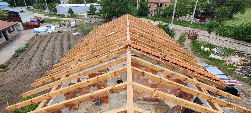

За хоби това лято нарязах 50 ребра 7/14 и клещи за тях с елементарния парксайд за смешни пари , върши идеална работа. В лидъла го има за 210 лв , без ДДС
