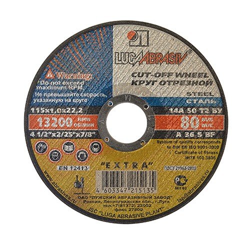

Колеги да попитам един въпрос .
От онези дни бях да копувам дискове за ртр-а от една железария и видях тези
Някой от вас ползвал ли е такива и ако някой ги е ползвал моля да каже своето мнение.
Благодаря предварително!
tsenkov - специалист
Не съм и няма да ползвам!
Lion15 - специалист
пет сеп 20, 2019 3:59 pmtsenkov написа:
Защо?
plamen6703 - майстор
Елементарно, защото така е решил да не ползва такива дискове :)
Аз ползвам "ZAI", просто за тях ми правят добра отстъпка и от тях купувам! :partyman:
Andri01 - майстор
Lion защо не караш руска кола? Това е отговора на въпроса ти :)
Lion15 - специалист
пет сеп 20, 2019 4:44 pmAndri01 написа:
Попринцип ползвам дискове на бош но се забелязах тези .Стана ми интересно и реших да ви попитам.
Lutchezar - майстор
Напънах се да погледна отзиви по руските сайтове. Най-новите са 2014-2015. В общи линий държал почти колкото Бош на износване, но се чупел много лесно и хвърчали парчета ако кривнеш малко. Евтино и режещо, но с повишено внимание и защитни средства. Това са отзивите.
Andri01 - майстор
Не съм виждал такива. Руски инструмент да ми се върти с над 10000оборота ,пред очите?? Не,мерси! То не,че и други не се трошат,но...!!
