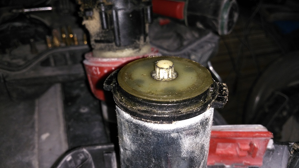

Разглобявах подобен преди време,за смяна на лагерите. Това зъбно колело / с наклонени зъби / беше набито на оста и имаше щифт 3мм.След махане на щифта излезе със скоба и то много лесно.После лагера и т.н. :)!
Kumay - майстор
crez написа:
Не! Твоя е този тип http://www.tehcomservis.com/forum/topic ... 8&topic=30 набито е на конус май.
Пиньона е на резба. Развива се със специален инструмент или с изтънен звездогаечен. След това се измъква ротора, следва освобождаването на зегерката, вадене на лагера и т.н.
Ако лагера е блокирал, по всяка вероятност е и превъртял. Просто смяната на лагера не винаги е решение. Да не говорим, че е възможно новия лагер да се набие на криво без дорник...
Andri01 написа:
Това на снимката е китайско менте! :lol:

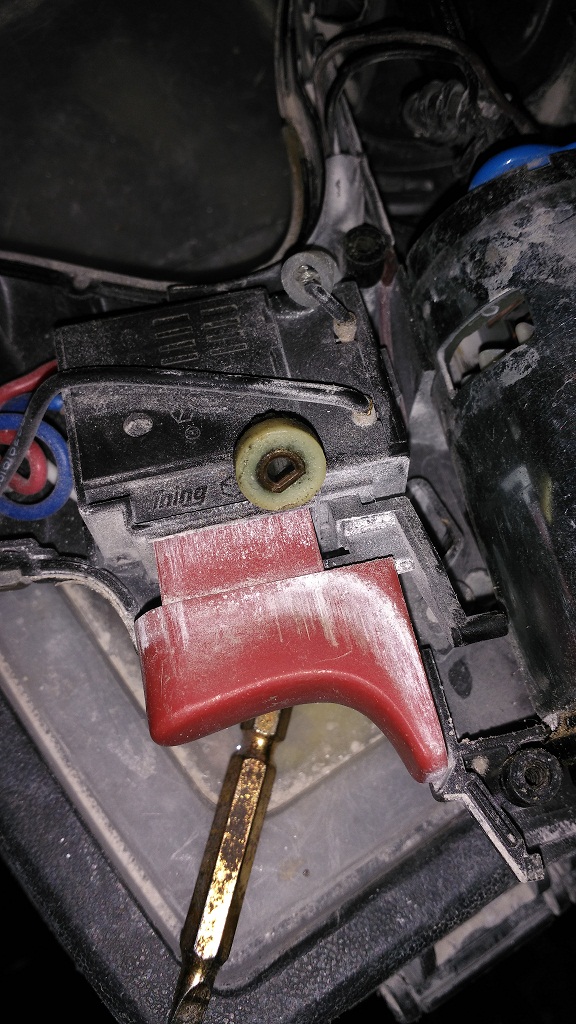

Налагало ли се е на някой да купува части за Rupes .Става въпрос за прав шлайф а модела е AR38N .Проблема е в плъзгача на спусъка .Освен това ми изгоря нагревателя на лепачката за полипропилен.Тя е Елтос 1200 вата

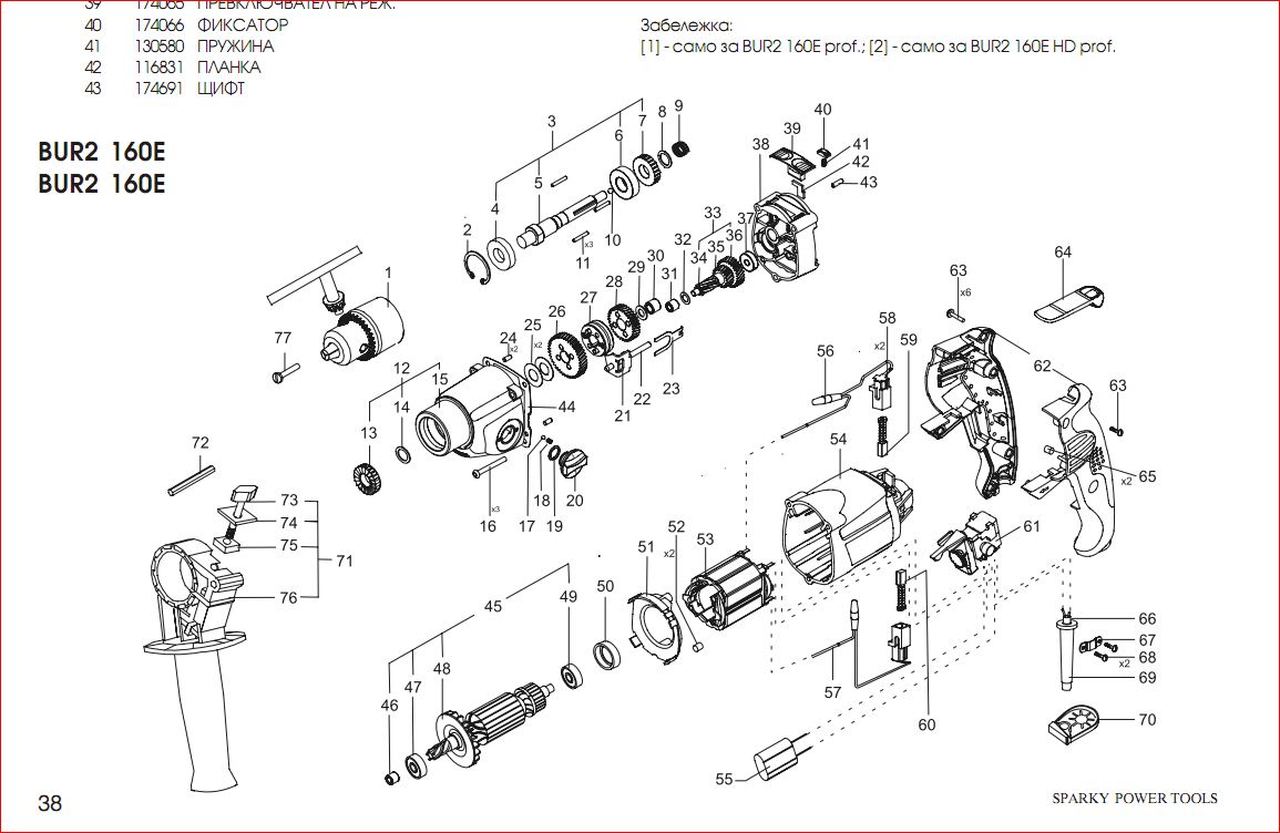

Здравейте колеги.
Имам следният проблем с бормашина Sparky BUR2 160E
Когато пробивам отвесно надоло, машината работи, като че ли съм включил ударното ( чука ).
При работа с нея хоризонтално този звук го няма.
Ясно е, че нещо се износило. Прилагам и схема на частите.
Ако някой се сеща от къде може да е проблема, моля да сподели.
Повечето време я ползвам хоризонтално, и не ми е проблем, да си я карам така.
Но ме дразни факта, че има нещо развалено.
Поздрави :

Kumay написа:
crez написа:
Andri01 написа:
Може ли пояснение как става номера с изтънения звездогаечен?Нахлузва се върху пиньона ли?Аз днес правих това упражнение и развих ротора при сглобена редукторна кутия,държах си контра на оста с ключ 17 все едно че сменям диск,струва ми се най лесния вариант.
Kumay - майстор
Kirilpm написа:
Да, нахлузва се на пиньона. При затворена редукторна кутия ако зъбната двойка е износена може да превърти.
