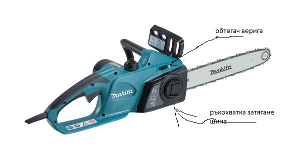

Чета, че често се чупел обтегача на веригата на този модел.
Обтегача е на снимката над ръкохватката за стягане на шината Назъбена гайка. :cool:

Не може да се разберем нещо. Същия трион 3541 купих на роднина от немския Ибей за 200 лв преди време та го разгледах наживо. На снимката съм ти нарисувал с какво се обтяга веригата и с какво се стяга шината с веригата. Не виждам как ще го счупиш обтегача на веригата, то така е направен че не може да се пренатегне. Имам като на ковеслав триона, 3520 при тях обтягането е под ръкохватката за затягане. Безпроблемна е за тези години 5-6 които е при мен. Няма значение за Макита къде се произвежда, дали в китай дали другаде, тая тема е дъвкана много.
