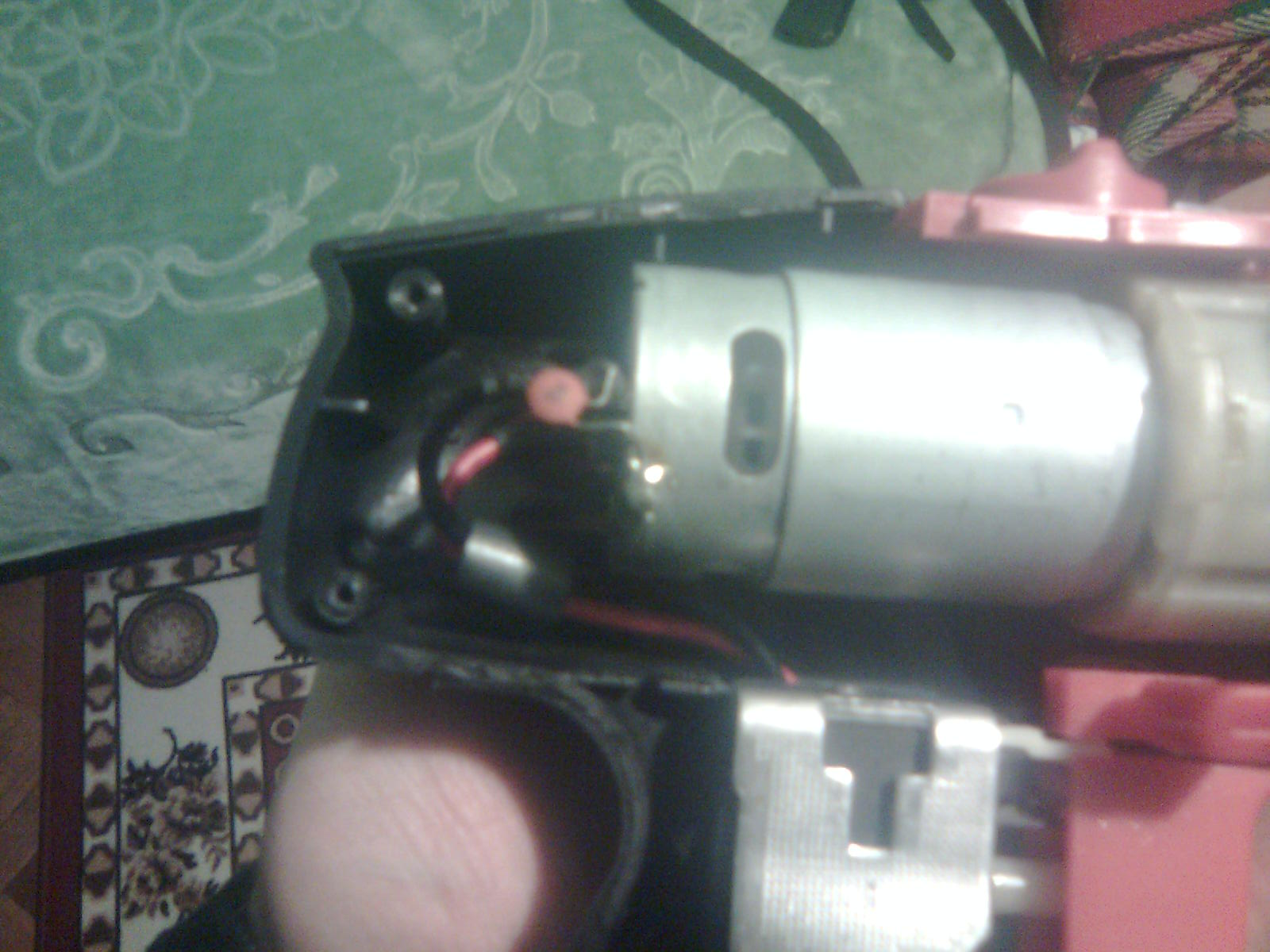

здр колеги. днес отворих един винтоверт на 18 волта и на плюса и минуса на двигателя видях запоени два елемента с две крачета. малки, кръгли и сплескани, единия е на плюс и на корпуса , а другия на минуса и корпуса.
с оранжев свят са и имат надпис 104.
някои може ли да каже какъв е този елемент и каква му е функцията :)
dyaneff - майстор
Кондензатори против електросмущения.
gottogetit - специалист
dyaneff написа:
колега какви по точно електросмущения. били разяснил по подробно. каква е ползата от тези кондензатори и дали мога да намеря подобни в бг и да сложа и на моите модели винтоверти.
dyaneff - майстор
Когато двигателя работи се получава искрене между колектора и четките. Няма смисъл да слагаш нищо освен ако докато работиш с винтовера не слушаш радио на средни или дълги вълни.
