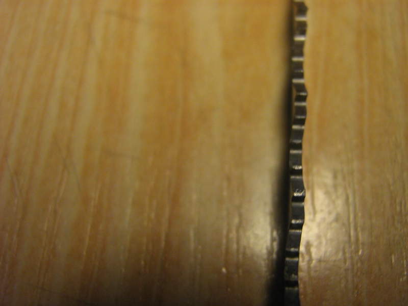

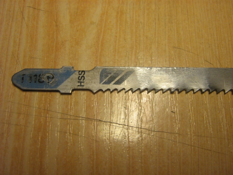

Поликарбоната е плътен и ми се струва, че ситните зъби може да се затлачат с материал.
Ако трябва да изпадаме в подробности има ножчета за алуминий (и пластични материали). Профила му е вълнообразен, а зъбите със средна едрина. Не се затлачва.
noj 002.jpg (147.03 KиБ) Видяна 8635 пъти
noj 001.jpg (221.71 KиБ) Видяна 8635 пъти
escutcheon - специалист
Те това е отговор. Благодаря!

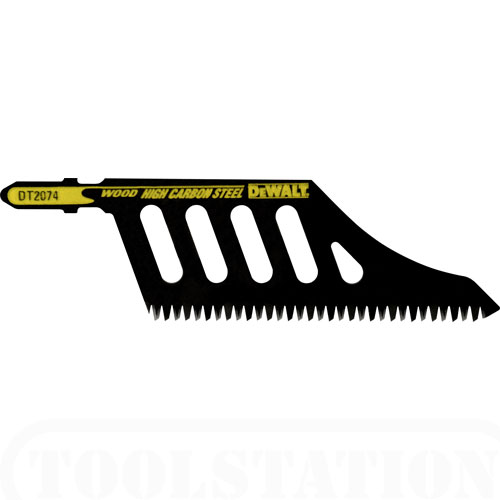

Вижте каква бичкия за прободен трион открих
jugsaw knife.jpg (18.82 KиБ) Видяна 8508 пъти
solo5 - майстор
Ножове за прободен трион за мека дървесина, твърда дървесина, метал и керамика (отгоре надолу) :roll:
