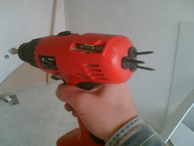

700 лв . май е малко множко и за най - големия професионалист
Има китайски аналози на 1400 оборота , които са по 60-80 лв . 2 батерии , 2 скорости е нямат удар и какво от това .Ето моя го "джвакам" вече година , ...никога не ме е предал :wink:
Позволих си да сложа снимка , на чудото на китайстата техника .
Сега очаквам критики от феновете на марковите машини.
Но това е за , такива като мен - аматьори. :ops:
Въпреки че използваме и , 2 електрически на МАКИТА и 1 РАЙДЕР...
От всичко по малко...:wink:

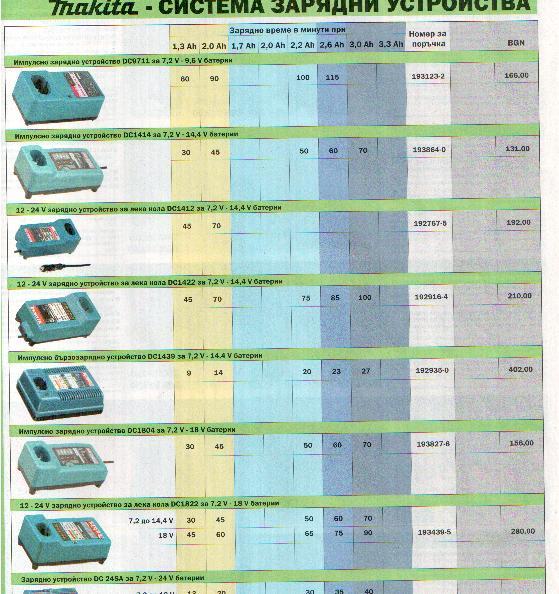

al-import ltd - специалист
Здавеите отново всичко хубаво си има цена........а относно зарядното Круме за 60лв ако ми намериш на MAKITA ще купя поне 10 бр. Погледни тук........
крум - специалист
Нещо не схванах, ще ми поясниш ли?
За какви 60 лв. става дума?
Извиняваи колега несам те разбрал правилно....
