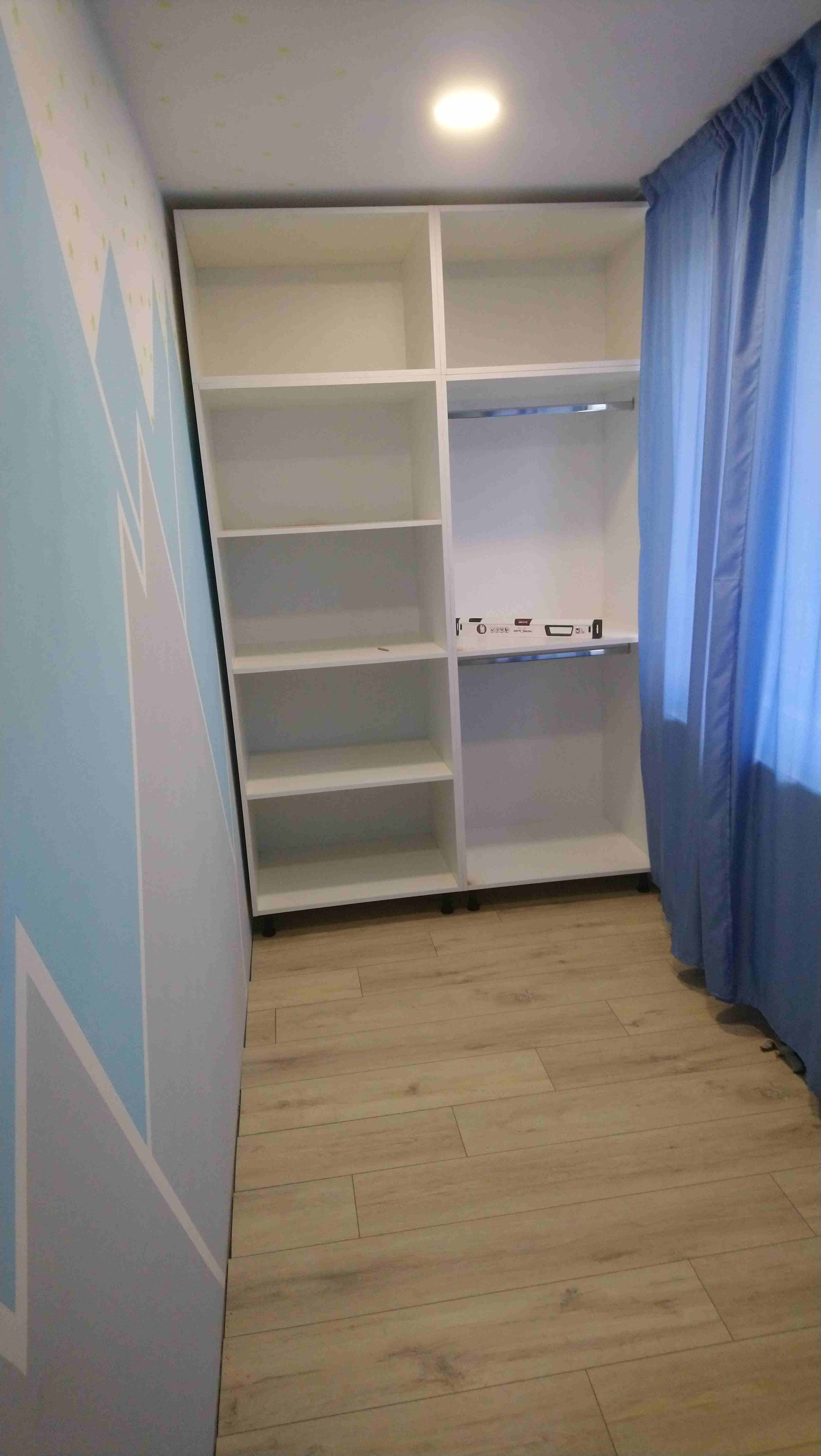

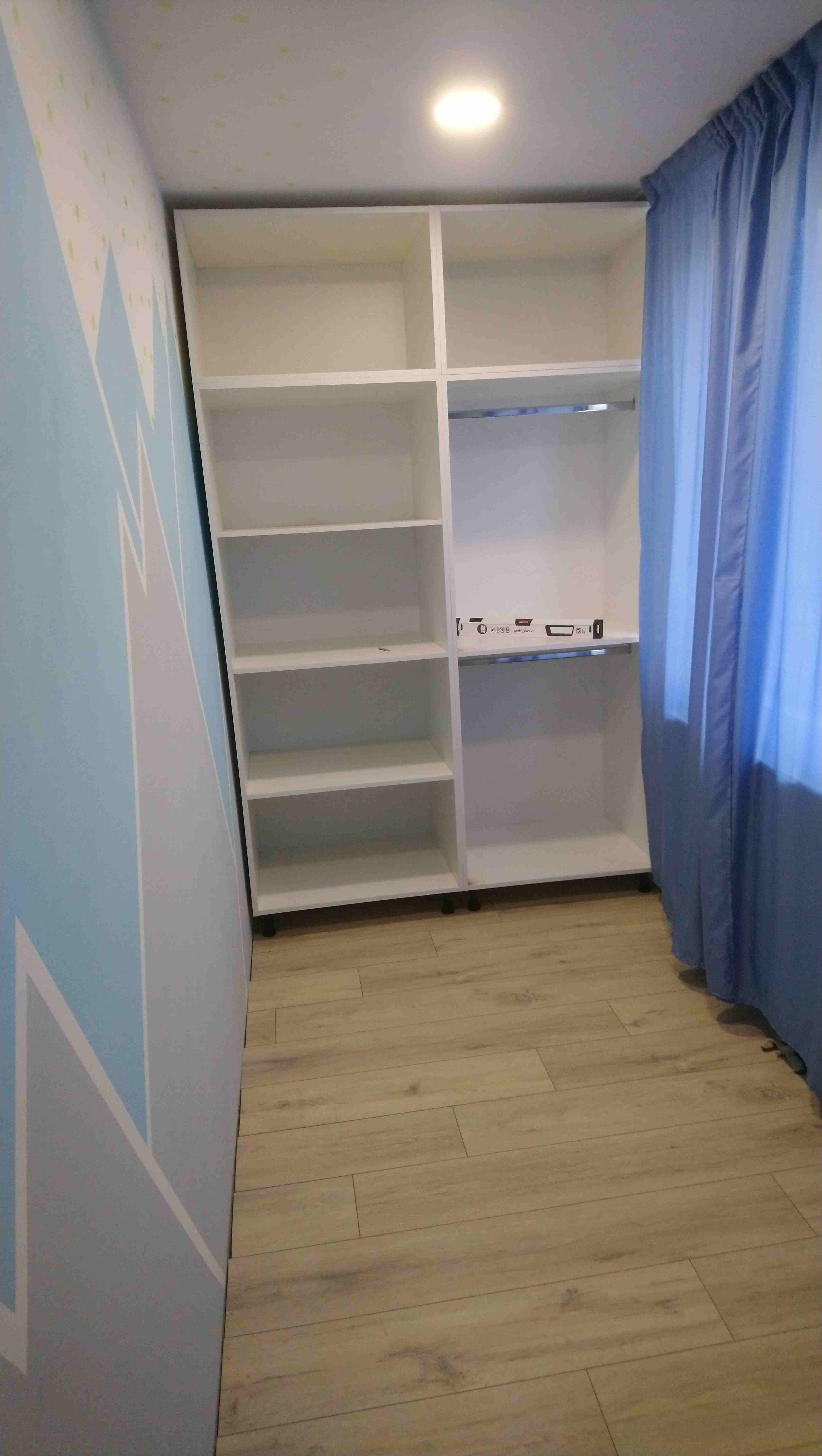

Малкият гардероб в синята стая като цяло е можело да го направиш с един корпус (да, 36мм са по-стабилни от 18мм...., но преди половин месец си поръчах два шкафа и видях, че цените на плоскостите и труда не са като пре 2016г). Щом ползваш крачета като при долни кухненски шкафове е добре страниците да лягат върху дъното. По принцип страниците при гардеробите са до долу като лягат на пода и дъното е на около 5-10см над пода или гледам сега е модерно на крачета, но страниците лягат върху дъното. Ти си ги конструирал като горни кухненски шкафове (страниците са носещи т.е страниците са странично на дъното) + крака на долни кухненски шкафове.
За по ясно, при теб дъното ляга на крачетата, а страниците (+тавана+делители+рафтове) вместо да легнат върху дъното, то посредством дибли (най-вероятно си сложил) и винтове се държат странично към дъното т.е усилието е на срез. Гардероб, горен кухненски шкаф и долен кухненски шкаф са правоъгълен корпус, но зависи дали дъно или страници са носещи.

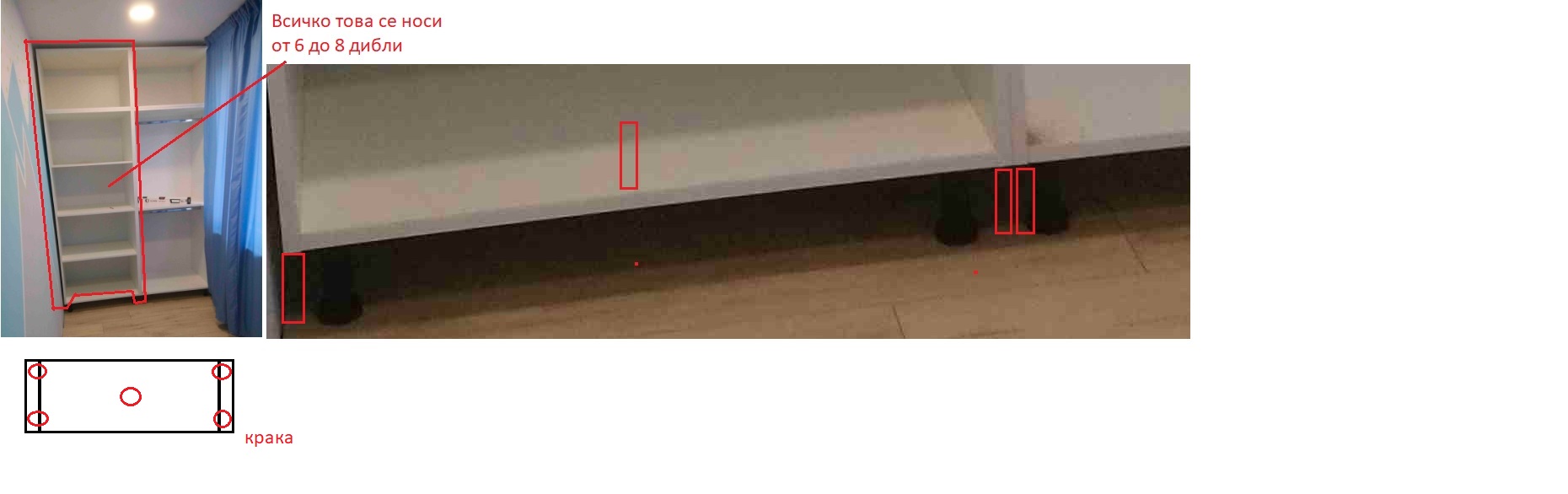

Може да е малко дебилно това, което пиша. Предполагам един от тези гардероби е около половин до една плоскост т.е около 60-70кг и празен тези 6-8 дибли, които се надявам да си сложил ще го носят. Необходимо е да добавиш и врати, килограмите ще нараснат. Ако го държиш празен и от време на време мяташ по едно секси марково бельо за жената (за да поддържаш баланса) едва ли ще има проблем. :-D В течение на времето ако сложиш дрехи за още едно 50-100кг, то може да се скърши (да се изрони ПДЧ-то в мястото където са диблите). Аз на твое място бих купил още две крачета и бих променил тяхното положение. По две под страниците с два винта, които са носещи и едно в центъра за да не позволява дъното да се изметне ако го ползваш като рафт.

Всичко което казвате е вярно. Но, понеже не съм мебелист, когато мислих разкроя направих всички рафтове и дъна еднакви, лежащи между страниците. По-лесно ми беше с ги изрежа така. Всичко е завинтено и задиблено здрав, но въпросният проблем със силите на срез и мен ме притеснява.Гардеробите още са празни, и не е проблем да добавя крачета под страниците.
Гардероба в синята стая нямаше как да го направя от по малко модули(според мен). Седи в дъното на една ниша, а пред него, под пердето има радиатор. Аз не измислих друг вариант за сглобяване и наместване там,още повече че размера му е 160х250см...
А цената на материала лети и няма изгледи да спира. За Коледа правих корпуси за кухнята, и си купих пет плочи. За тези гардеробчета пак купих пет плочи, но цената вече беше двойна, за 4 месеца разлика.
ZEDYCUS - майстор
Разгледай линка(https://befera.bg/product-category/mebe ... /kracheta/) за крачетата и ще ти се изяснят нещата. Вдигни дъното на шкафовете 10см, сложи правилните крака в края на страниците и един цокъл отпред и нещата ще си дойдат на място.

Това с вертикалните върху дъното май се практикува само при нас, обикновено е както го е направил 'адиктет', но се слагат завървшващи страници, които допълнително втвърдяват страниците и като се сложи челото отдолу между външите страници не се налага предните крака да се местят.
Ако те притеснява тежестта може да сложиш подложки между крачетата и дъното, които да излизат на нула със страниците ти, така че те да стъпят на подложките. Като сложиш челото те няма да се виждат.

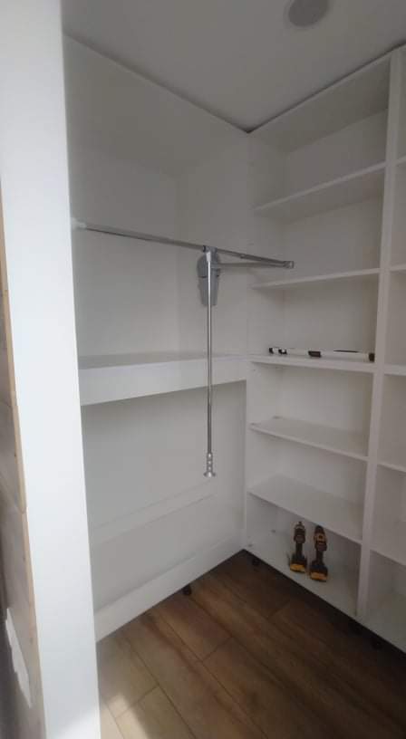

addicted - специалист
чет апр 28, 2022 10:35 pmprascho написа:
Вратите на тези гардероби как си ги замислил?
Този ъгловият се намира в нещо като дрешник, той няма да има врати. Този в синята стая ще има вратички, по моя замисъл ще са разделени на 4 по хоризонтала, с ширина 400мм всяка(грубо), а на височина ще са три реда. От дясно има радиатор който няма да позволи пълно отваряне на долната най дясна врата. Ама това е само замисъл за сега.
