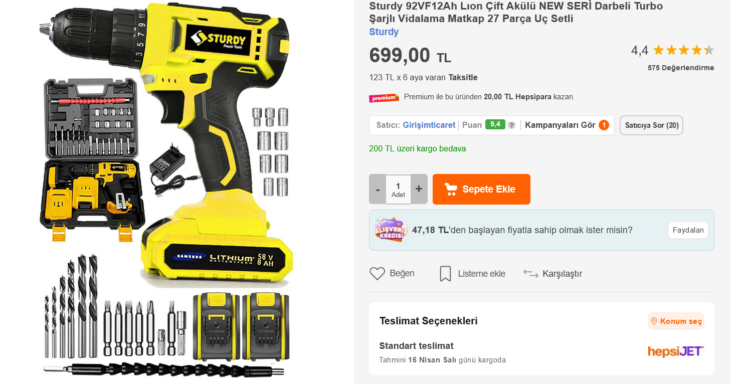

За малко да забравя... :-D Преди около 3 години купих от Турция винтоверт - менте на Девалт.
По-точно ми го купи Веско от форума че малко е проблем с пазаруването от Hepsiburada ако не си в Турция.
Купих го с ясното съзнание че купувам менте.
Реших да похарча едни никакви кинти за експериментални цели и да видя какво може това китайско говедо.
В Турция на ментето му е лепнат етикет с марката STURDY. В България му лепят етикет DeWalt и заминава в продавалниците.
Цена (по спомен) малко над 50 кинта.
Комплекта се състои от: жълтия винтоверт с четков мотор, зарядно, две литиеви батерии, приличен куфар с метални закопчалки и една торба с накрайници, свредла, гъвкав удължител. Мммм...да, проверих.
Още се продава. За 40 кинта.
Има функция "удар" но удара му е като на ученичка в 5-ти клас. :-D На това да не се разчита освен ако не се дупчи варова мазилка.
Пробвах на стар циментов кол - направих няколко отвора ама пълна мъка.
