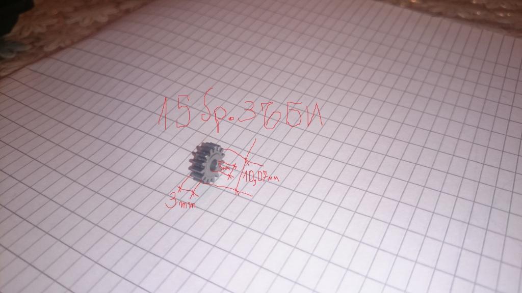

Колега имате ли възможност да попитате там дали ще ми направят и колко ще струва , по принцип ми трябват 3 бр., но ако няма голямо значение в цената може и повече бройки? Звънях на няколко места дето изработват но повечето отказват заради размера или цената е :проба: . Размера е: външен диаметър -10,07мм., централен отвор - 3мм., широко е 3мм. и 15 бр. зъби, това е ориентировъчно за сега ако имате възможност да запитате.

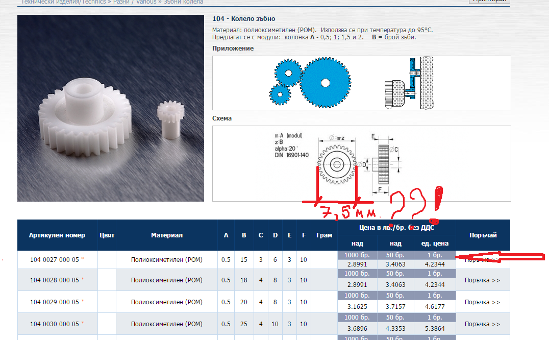

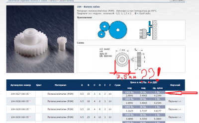

Виж тази фирма има доста видове зъбни колела от Полиоксиметилен (мноого сериозна пластмаса - Зъбни колела с малки модули, зъбци, тежко натоварени лагери и ролки, лагери и зъбни колела с малки луфтове, сложни детайли, всички видове дименсионални стабилни прецизни части, електроизолационни компоненти, детайли, които работят продължително под вода при t° 60-80°C.
Главни характеристики
- висока механична якост, твърдост и здравина;
- отлична еластичност;
- добра устойчивост на пълзене;
- висока ударна якост, дори при ниски температури;
- много добра дименсионална стабилност (ниска абсорбция на вода);
- добри плъзгащи свойства и износоустойчивост;
- отлична обработваемост;
- добри изолационни и диелектрични свойства;
- физиологично инертен (подходящ за контакт с храни и лекарства)
(с качества подобни на полиамида))
http://www.mdm-bg.eu/brand/product/bid/ ... 3/pid/313/
Доколкото виждам - бройката на зъбни колела с размери като твоите е цена около 4.20лв.
И да не те устройват - поне можеш да говориш с тях...

Благодаря на всички! Колега даже много ме устройва цената, говорих с хората казаха, че не изработват, а от този каталог си избираш даден номер и трябва да се поръча миниум 10 броя, което пак ме устройва ще има за резерва , стига да ми пасне някой размер. Нямат в наличност и става със заявка. Искам да Ви попитам но ще опитам да приложа снимки за по-лесно. Дали ще стане това първото?

Мисля, че от една мелница за сол която след като блокира потроши част от колелетата имам такива.
За диаметъра 99% съм сигурен, че е същия. За броя на зъбите трябва да проверя.
Ако ви вършат работа следващата седмица ще съм в къщи и ще мога да кажа точно.
