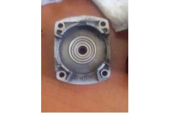

imegogo - специалист

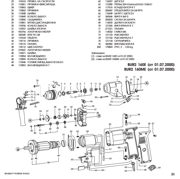

някой може ли да каже как се вадят лагерите на sparky BUR2 160ME
bat_danio - специалист
Кои лагери колега на ротора ли.....??
Последна промяна от bat_danio на нед май 14, 2017 12:51 pm, променено общо 1 път.

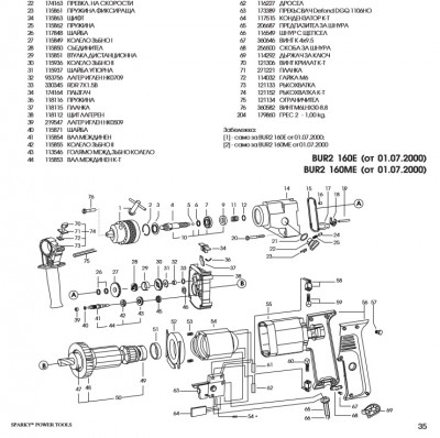

кой лагер по тази схема не можеш да извадиш
този
Без име.jpg (14.83 KиБ) Видяна 2201 пъти
От другата страна може ли да се удри с дорник и чук. Внимателно. Това е предния лагер на ротора нали така.... Ако не с болт по як който преминава през оста и една по яка планка/щина с дупка - Затягаш една гайка върху шината с една -2-3 шаиби да приплъзва и леко-леко излиза :?
отзад няма отвори аз си помислих дали не трябва да се издупчат ?
