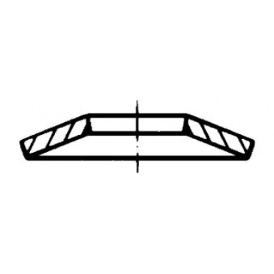

Форе айде стига форумни локуми за нещо което не си отварял дори. Първо няма никакви феродови съединители. Зацепването там е метал в метал за сметка на големия натиск от тарелковата пружина. У нас се ползва по често руското название на тях ама ако искаш мога да ти го напиша и на инглизки. :)
Screenshot-2017-11-17 DIN 2093 Тарелчати пружинни шайби.png (21.85 KиБ) Видяна 2160 пъти
Самия съединител е в група на елементите 43-53 а самата пружина е под номер 51.
А дали е райдер бъдджет и не знам си какъв си друг бранд конструкцията им е все същата и неизменна от доста години. С леки изменения по мощността на двигателя и основно промяна на дизайна по пластмасите. :lol:
Самото зацепване за вида работа удар или въртене е съчмено и реално не е никак калпаво като конструкция. Дори много надеждно и грамотно.
Тъй че не обяснявай кое било достатъчно натегнато и кое било по добро направено.
Е те че нашите търговци успяват да вкарват и 33-то качество вече е отделна тема за разговор. :lol:

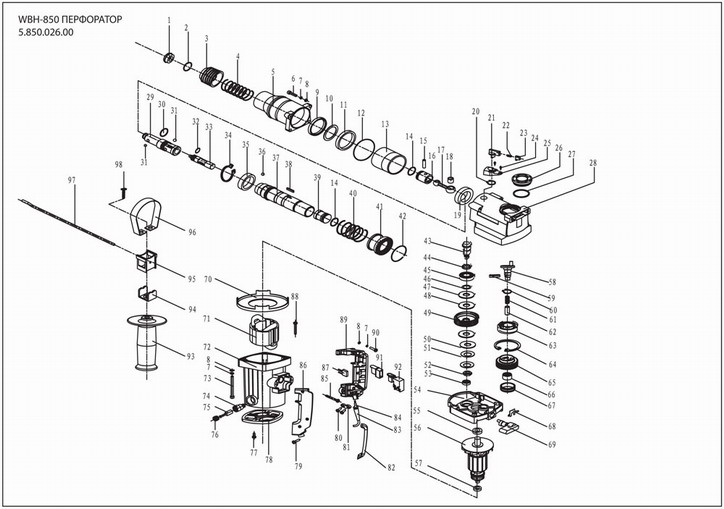

fore - майстор
Баце, по назад в темата бях сложил снимик на това което съм обяснил. Не само че съм отварял тези Бракми, но и доста време им отделих докато накрая ги изхвърлих, защото са пълен боклук !
Ти слагаш разни схеми и ни обясняваш нещата какви били и какво имало и нямало вътре...
Първо съединителят има феродни шайби под металните и няма никаква пружина там, и второ се износват скапаните колела.
Трето ти майче не си отварял подобен боклук, но пък пак много знаеш....... :axe:
Омеша всичко общо взето, но то така става когато се заяждаш и гледаш от схемата без реално да си разглобявал.
Съчмено зацепване на тия машини от 100 лева можеш само да сънувашшшшшшш ! Я пак си погледни схемата и виж под номер 40 тъпата пружинка дето е тандем с превключвателя и като се напъне започва да не държи и се износват зъбната предавка.
Това да не ти е префоратор от 600 лева нещо.
От 43 до 53 са точно тия шайби (метални и феродни) дето се мъчат да са съединител....... Там пружини няма.

КИМИ - специалист
lov написа:
От културно-научния спор, който се изтегли дотук ми стана ясно, че кучето на моя проблем e заровено някъде в оградената с червено зона и там се крие мистичната гайка с лява резба за натягане.
Почвам да трОша! :-D
