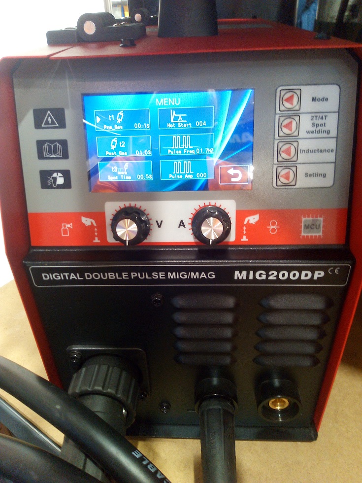

А за DEL 200 “Double Pulse“, модел 5 кг. Ролка каква е изформацията ?
aig_welding - специалист
вт окт 12, 2021 11:27 pmrosenradev написа:
Монофазно, 200 ампера, пулс, двоен пулс, 60% ПВ на 200 ампера. В комплектацията влизат 2х3м заваръчни кабели, МИГ шланг тип МВ 15, 3м и маркуч за газ. Работи с ролка 5кг и 1кг. Не работи със самозащитен тръбнофлюсов тел. Гаранционния срок е 2 години.
Поздрави,
Георги

Не знам тук ли му е мястото , но да попитам :
Ако искам с тази машина да заварявам алуминий, какво ще е нужно допълнително освен апарата и колко парички ще струва ?
Има налична бутилка с Агрон.
BeTaTesTeR - специалист
В шланга се сменя металната спирала с тефлонова вложка в която алуминиевия тел се движи по-добре без да запира никъде, 20-30 лв. струва. Ролките е хубаво да са с U-образен канал, а не с V-образен какъвто е за стоманената тел. Шланга е хубаво да не е много дълъг, например 3 метра за да не се набира телта. Накрая дюзата на ръкохватката трябва или да е специално за алуминий или да е един размер по-голяма ако е стандартна за стоманена тел, защото алуминия е с по-голямо топлинно разширение и ако студен минава точно през дюзата то като тръгнеш да заваряваш веднага ще се загрее и може да запецне на дюзата и пак да набере телта.
Пробвай първо да заваряваш с Алуминиево-магнезиев тел (AlMg), защото е малко по-твърд и по-малко се набира.
пон авг 21, 2023 8:26 pmBeTaTesTeR написа:
По-смислено е да се оборудва втори шланг за алуминия. Оригиналния да си остане за черно.
