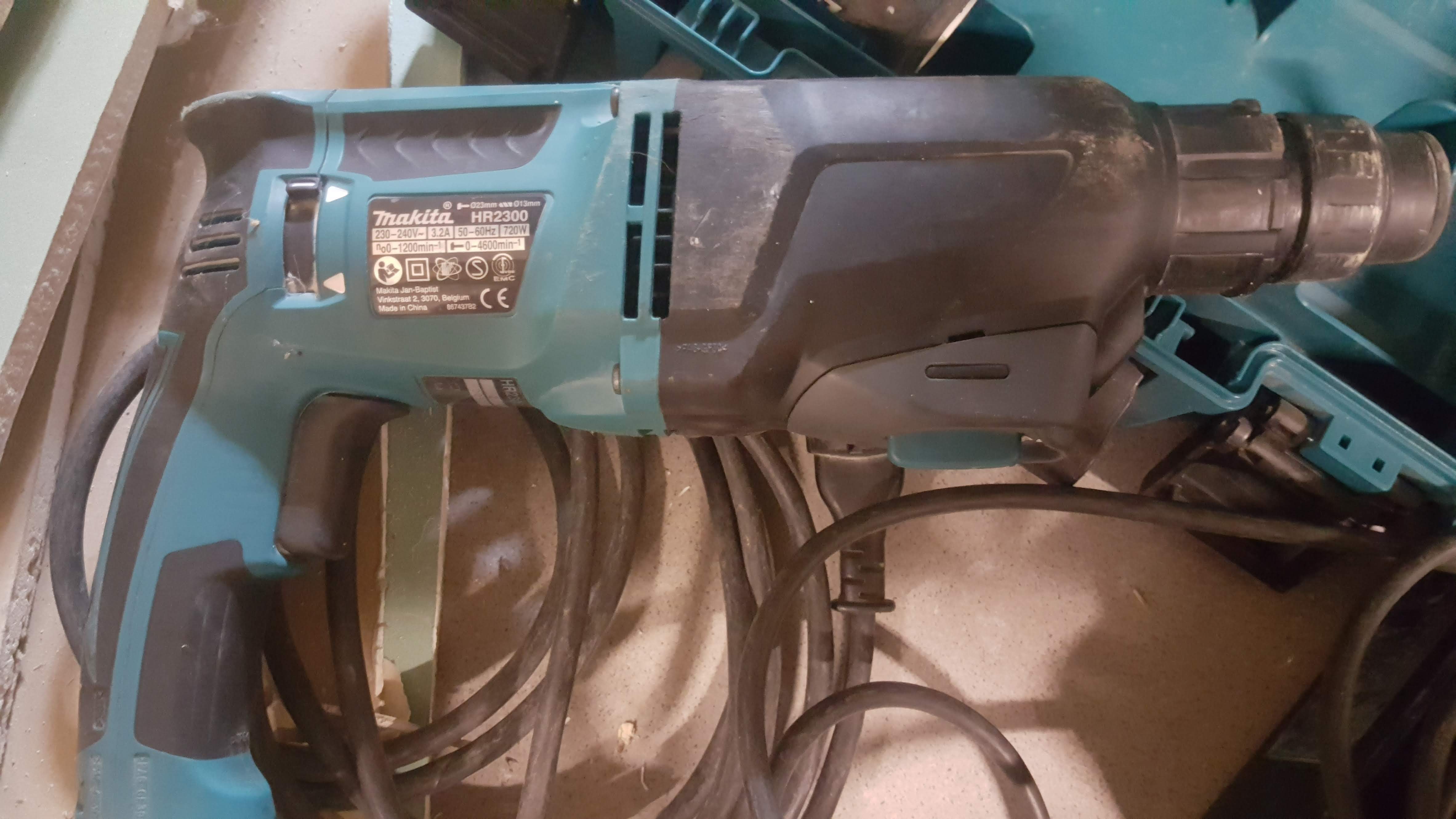

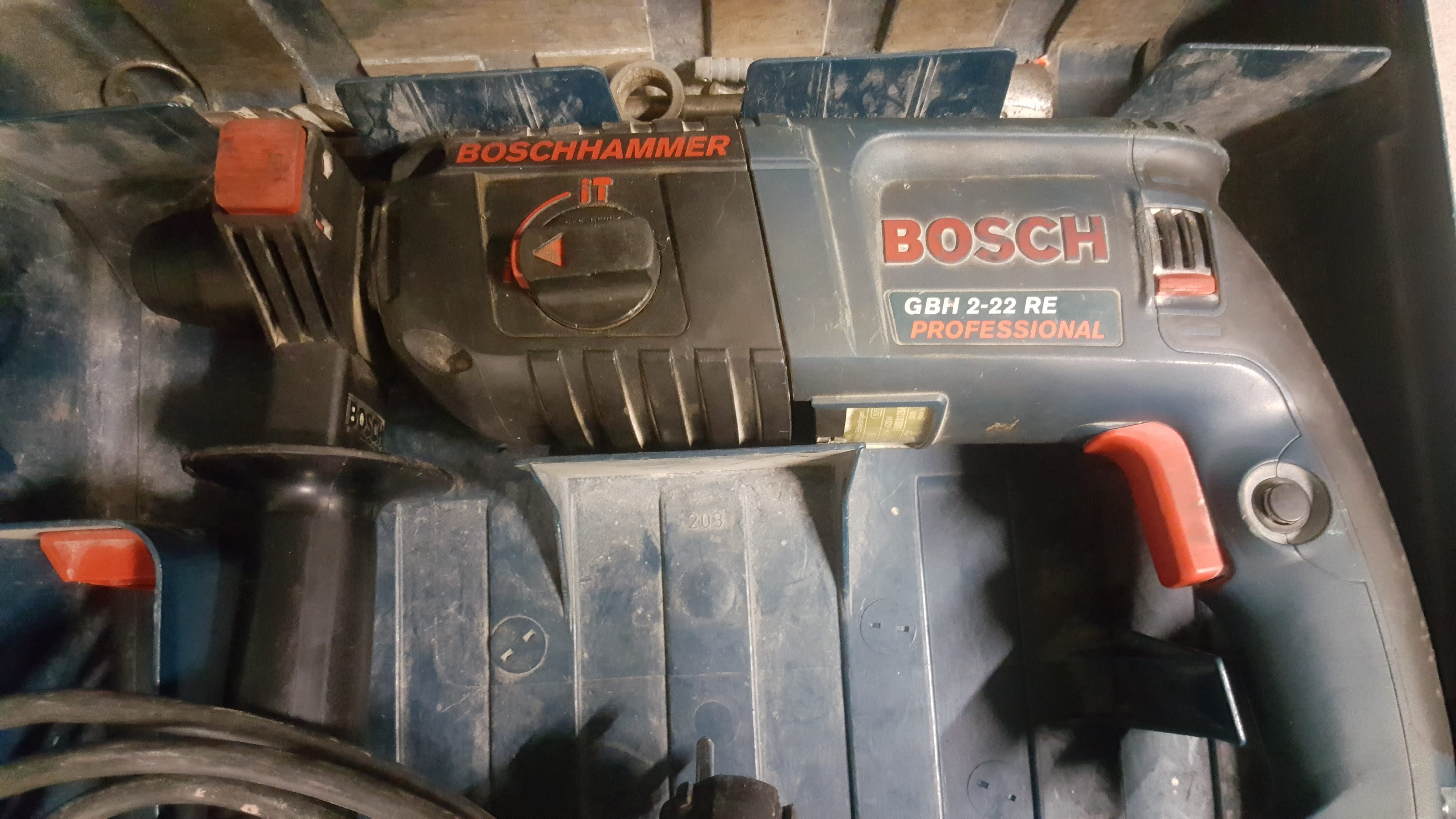

Привет,
Сдобих се с два перфоратора на старо - Makita HR2300 и Bosch GBH2-22 RE. Въртят и двата, но от Боша излизат яко искри, а Макитата започва да намирисва на изгоряло след малко въртене. Нямам опит с подобни машинки ще се радвам да споделите каква може да е причината за тези симптоми, дали мога да ги оправя сам и ако не, в кой сервиз ще им обърнат подобаващо внимание.
