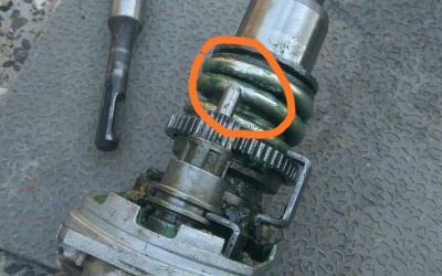

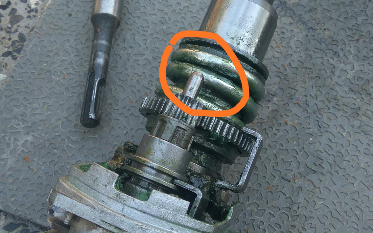

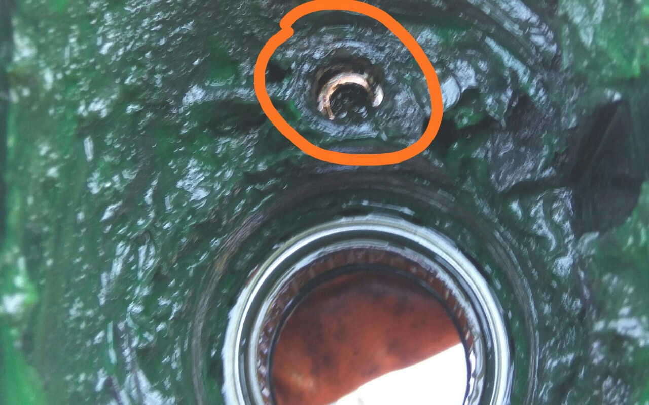

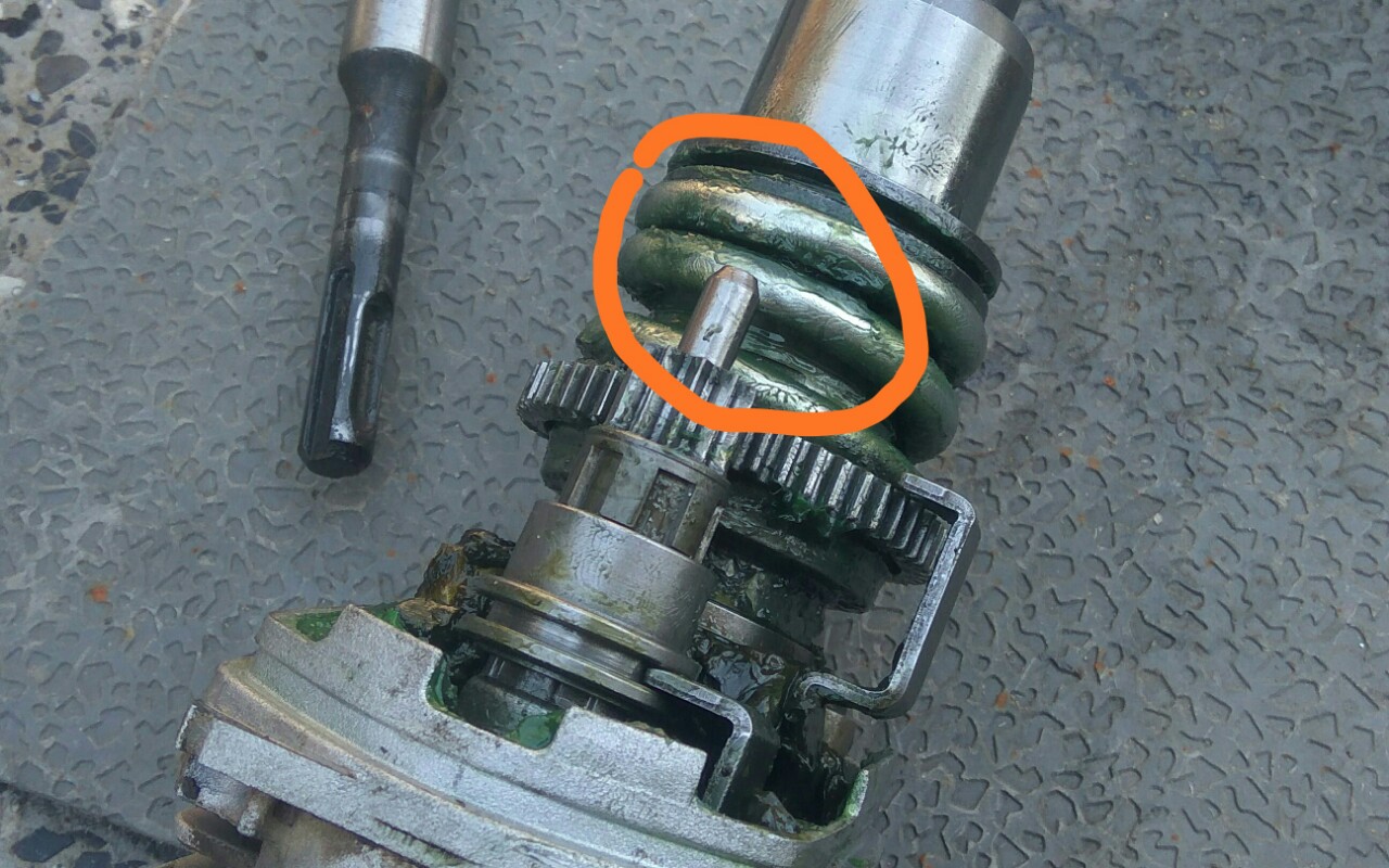

Привет! Имам проблем с перфоратор DeWALT D25123. При най малкия напън при пробиване прищраква нещо. Отворих машината и забелязах, че при напън посоченото по-доло зъбно колело се повдига и така прискача зъб. Незнам това дали е направено умишлено, като защита (съединител). Друго, което ми прави впечатление е големия отвор в, който влиза оста на споменатото зъбно колело. Това така ли трябва да е или има износване?
Kumay - майстор
пон сеп 24, 2018 8:39 pmmar80 написа:
... Друго, което ми прави впечатление е големия отвор в, който влиза оста на споменатото зъбно колело. Това така ли трябва да е или има износване?
Не съм сигурен, но би трябвало "големия отвор" да е иглен лагер.

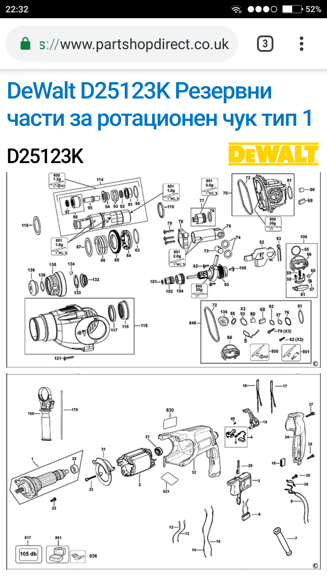

На схемата не се вижда нищо за лагер. Машината има съединител, кое е съединутеля?
swissmad1 - специалист
пон сеп 24, 2018 10:33 pmmar80 написа:
На схемата не се вижда нищо за лагер. Машината има съединител, кое е съединутеля? Screenshot_2018-09-24-22-32-39-123_com.android.chrome.png

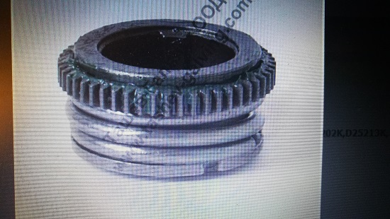

Лагера е под номер 116.Иглен , А съединителя не знам кое е .Би трябвало да изглежда горе долу така

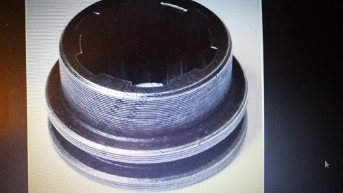

или така
mar80 - специалист
Лагера 116 е за голямата ос, където влиза шилото. На първата снимка устройството сменя предавките - къртене, пробиване с удар, без удар.

вт сеп 25, 2018 8:10 ammar80 написа:
Снимките са свалени от сайт за резервни части на dewalt и пише ,че това е съединител.Но за твоя модел нямаше .Тези са от други модели на dewalt.Качих снимките ориентировъчно.Иначе не съм разглобявал перфоратор освен един Райдер дето нямаше съединител така,че незнам къде да го търсиш.
mar80 - специалист
Втората снимка повече прилича на нещо, като съединител, има и някаква пружина.
