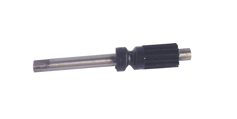

Червячни помпи няма,те помпят с едно скосяане в предната част на роторчето,което играе ролята на лопатка.Ето го роторчето на 36 и на 136.Мисля че е същото и за 137 и 142.С други размери,но точно така изглеждащо е роторчето на Партнера.Като се поразхлопа отвора в който се върти роторчето,също намалява дебита на помпата,а и може да протече.

fore маслото не преминава през червяка,а през метална втулка в която има ос задвижвана от червячната предавка.Отпред оста е изпилена и посредством това изпиляване става като лопатка и от единия отвор на втулката влиза масло и от срещуположния отвор излиза.До самата червячна предавка масло не отива и не трябва да отива.Ето цялата помпа на моделите 136 и 137.
Това е така наречената от мен "втулка",на снимката се вижда единия отвор.
Това е оста със червячната предавка и изпилената част като лопатка.Когато коляновия вал задвижи оста тя се върти по оста си и в същото време изпълнява възвратно постъпателни движения в самата "втулка ".По този начин засмуква масло от контейнера и после го изтласква към шината.
