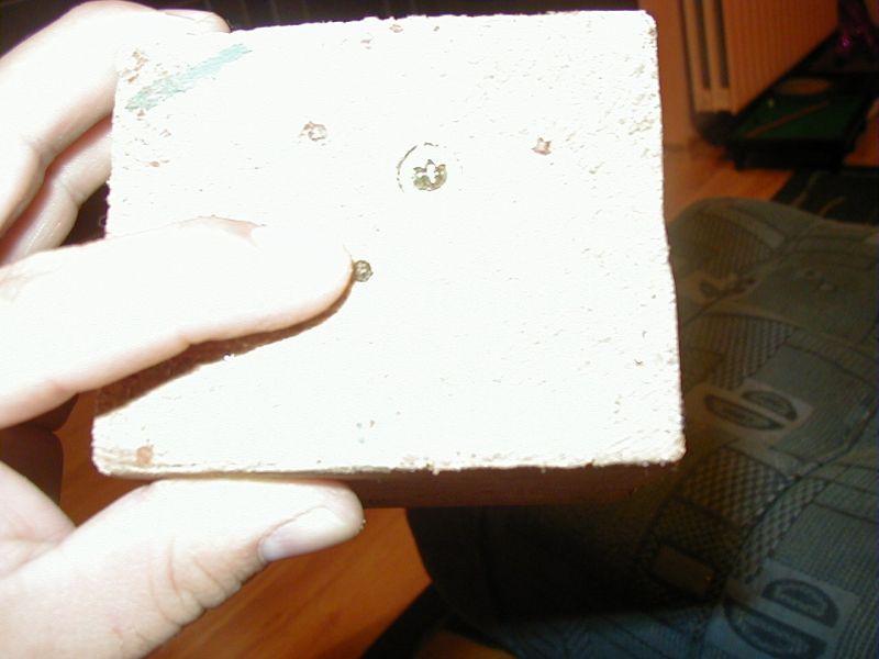

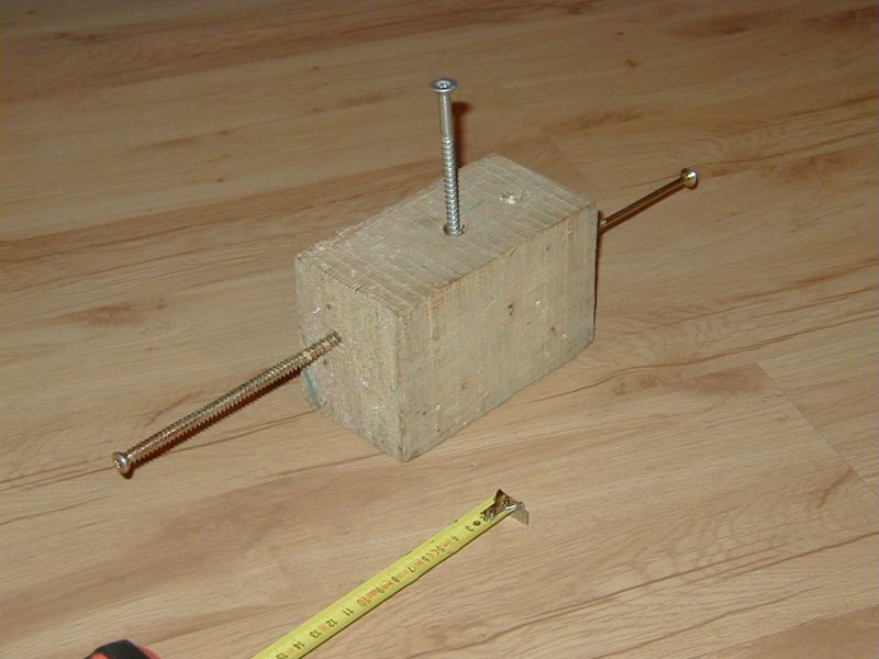

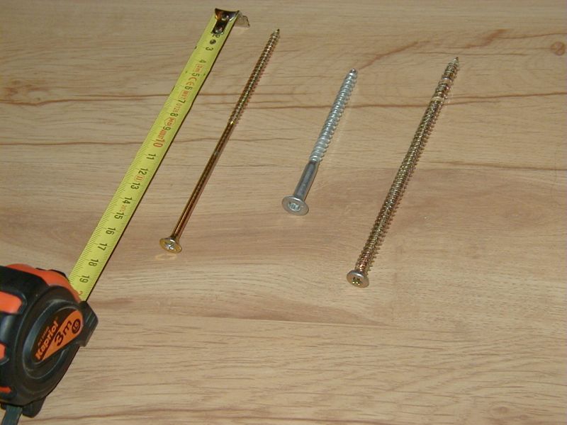

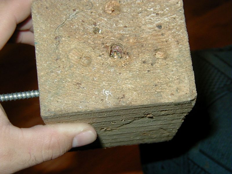

А бихте ли пробвали да завиете винт 5х160 да речем в някоя чамова греда и да кажете до къде се е завил.
имах удоволствието да направя теста с незакупен винтоверт скил 6222 като на соло. уговорих си пробата с познат и отидох в магазина с парче дърво и един специално закупен винт 5х160. ( на първата снимка -1-вия винт) . винтоверта го нави абсолютно без да се замисля и просто спрях, защото държах дървото с крака и започна много да подскача. скри главата с 1 см. позачудих се на теста на тани, защо е толкова елементарен и от камиончето изнамерих един винт от анкер дюбел 6,5х100 - него го зави с намек за натоварване , но в момента в,който се скри главата на винта вече не можах да удържа дървото, явно вече беше трудно да влиза винта(той си не е за дърво)-снимка 3. след това се сетих, че имам АМО винтове и понеже парчето дърво беше 16 см избрах един 7,5х152-третия винт от снимка 1. с него винтоверта се справи по-бързо. пак имаше намек за натоварване, но по-лесно влизаше отколкото предишния и прибра главата повече от предишния винт преди да изтърва контрола върху дървото-сн .4. в резултат на теста, като се сетих, че преди 20 мин бях дал 80 за един кашон пяна, която ще ми служи не повече от седмица извадих 80 кинта и си купих винтоверта :) . от така предложените ми варианти за ел винтоверти с регулировка на усилието прецених, че 800 лв за 'хилти' е неоправдана инвестиция в моя случай, а 24 н/м при 'макита'-та е граничен въртящ момент за моята работа. това също не е решение на проблема ми(може би временно), но понеже няма да се натоварва много,цената му е като на една вечеря в ресторант, отговаря на потребностите ми като параметри ( а и моя човек каза, че все пак има 2 години гаранция) ще се възползвам от възможността да го тествам. ще има отзиви от работата му-обективни :-D

Браво! Направо ме учуди . Сега вече мога с чиста съвест да те накарам да направиш реалния тест - да завиеш винт 6х200 , но на да се покаже от другата страна на гредата , а да е завит целия в дърво - всичките 200 мм. Страхувах се да ви накарам , за да не вземете да си изгорите машинките, а дори не вярвах че ще се справят с 5х160 .
