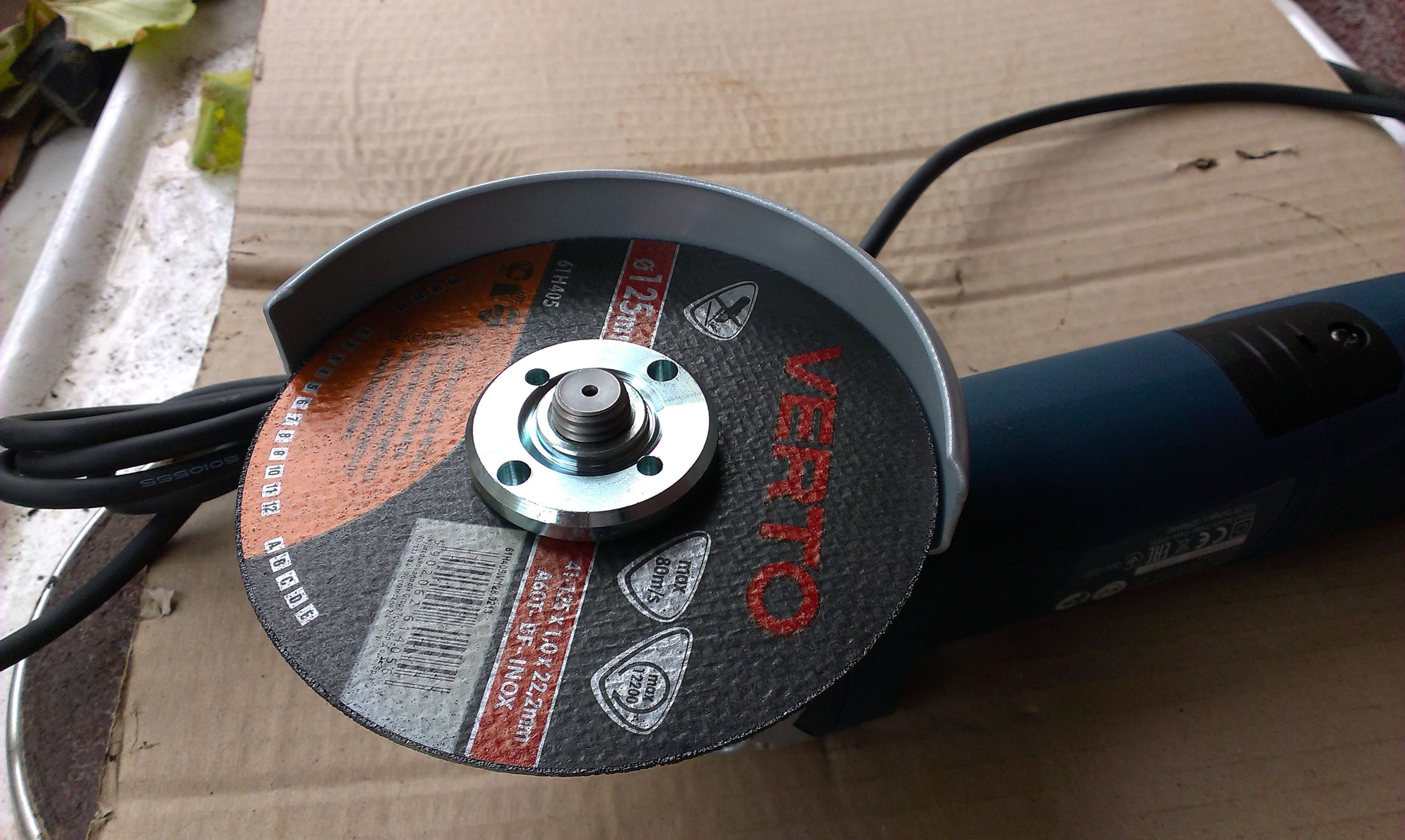

И аз си го купих 7-115 Е, хваща диск 125 макар да пише на предпазителя 115. Върти го без проблем, мислех да го сменям с друг. Може ли да го ползвам така или все пак да го сменя (предпазителя).

Чичо, според моят опит 125 диска опира малко в предпазителя. Първите 20-30 диска :lol:

Като се прибера довечера ще го измеря, може пък да съм купил някой маломерен! На него си пише 125, ама като не се сетих да го мерна...

Оказа се 124 мм, върти го без да задира никъде. Диска е тънък - 1мм. Ако взема диск на друга фирма първо ще го врътна на другия ъглошлайф и тогава го слагам на този. Даже мога да си подготвя така няколко броя педварително. Това при положение, че другите фирми са точно 125мм.

Оказва се, че не е лошо да смениш предпазителят с такъв за 125 мм. :wink:

Ако се сложи 125 мм диск на шлайф 115 мм , значи ли че ще има по - голяма периферна скорост с по - големия диск, съответно шлайфчетата за 115 мм са по - маломощни като ватове и няма ли при напън да ги тормози по - големият диск ?
Да диск за метал се изхабява ама диамантения не намаля радиуса така , че си трябва по - големия предпазител.
Чичо поздравления за чистия шлайф , като нов е. :partyman:

Не като, а Е чисто нов бре момче :)
Виж, че не му е разгънат кабела още :razz:
