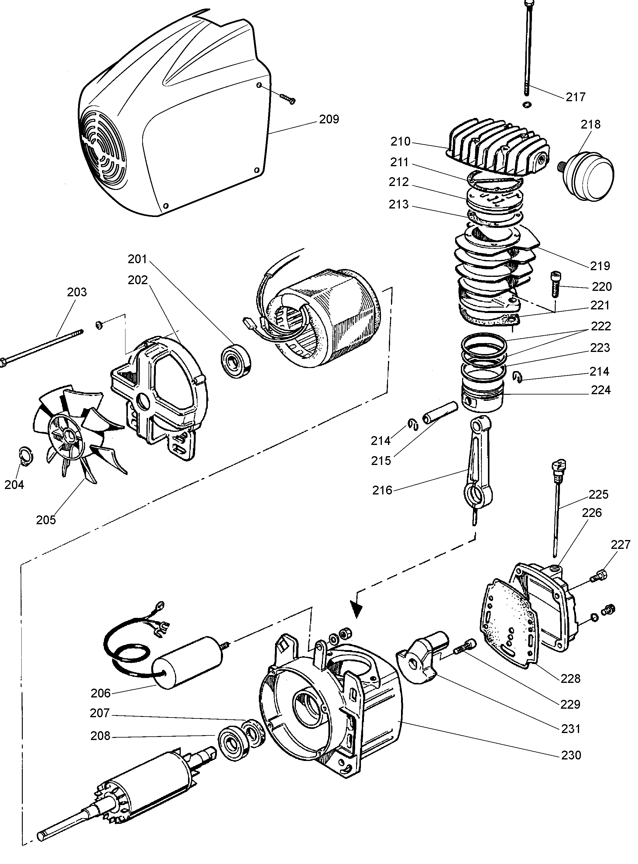

чет апр 18, 2019 5:47 pmlov написа:Благодаря и на теб, и на Евгени!съб апр 13, 2019 5:34 pmChefo77 написа: Момчета, малко работа за врачкиТой Джеки ти е казал ама и аз да повторя. Огледай основно карето между двигателя и компресорната глава. Щото то няма друго което да се скапе и да се получи някакъв дисбаланс по въртящите се части за да се получат тези вибрации. Там е същото като при небалансирана автомобилна гума и нищо че са някакви грамчета при тези обороти се усеща още повече. А и като се уцели някой резонанс на конструкцията става още по зле.
Преди година си взех един хубав компресор - Stanley Fatmax D 251/10/24S - 24 литра, 10 бара, 2.5 коня. Машинката е страхотна - много бързо пълни, неособено шумна...
Проблемът обаче е, че когато започне да работи, се появяват зверски вибрации - целият се тресе. Дори се движи. Когато хвана дръжката, вибрациите в тялото намаляват, като я натисна спират, като я повдигна - също. Но се предават на ръцете ми. А и не ми допада да трябва да го държа всеки път, когато допълва бутилката.
Та - някой идеи от какво може да са тези вибрации? Всички връзки са затегнати, аз лично го сглобявах - той е нов, но без гаранция. Маслото е сменено, в норми е нивото - не е от него.
А дали няма да е по-добре да го замъкна на някакъв сервиз, или не подлежи на ремонт?
